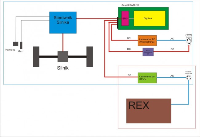

Zgodnie z zasadą że jeden obraz wart jest tysiąca słów, załączam prosty poglądowy schemat jak ja to widzę.
W/g mnie wyjście tej dodatkowej ładowarki powinno być wpięte na wejście zespołu baterii (jeszcze przed jej BMS).
Jest to schemat połączeń bardzo zbliżony do tego co mamy w kamperkach na zasilaniu zabudowy. Zespół baterii samochodu to nasz kamperowy akumulator (LiFePO4 z własnym BMS), sterownik silnika to przetwornica12/230V, silnik to odbiorniki do niej podłączone, wewnętrzna ładowarka AC to ładowarka do ładowania aku ze słupka ....... a REX + dodatkowa ładowarka to nic innego jak panele fotowoltaiczne z regulatorem ładowania.
Analogia REX'a do fotowoltaiki jest chyba najbardziej trafna bo podobnie jak ona, REX ma dostarczać energii w sposób jednostajny na określonym poziomie i nie musi zapewniać pełnego chwilowego zapotrzebowania na moc odbiorników .
W kamperze to tak właśnie działa i działa dobrze. W tym samym czasie można mieć podłączone obciążenie do przetwornicy, sterownik ładowania może podawać zasilanie z paneli, można być podpiętym do słupka z włączoną ładowarką i na upartego można odpalić silnik i ładować może również alternator . Z tego powodu nie uszkodzimy ani odbiorników, ani przetwornicy , ani ładowarki , ani regulatora ładowania , ani alternatora. ...... nie ucierpi również akumulator bo odda , albo przyjmie tylko tyle ile da radę .
Zgadzam się natomiast z tym , że nie znając dokładnie wszystkich zależności i algorytmów działania elektroniki sterującej w samochodzie , nie możemy wykluczyć powstawania jakichś błędów z tego powodu , że do baterii dostarczana jest dodatkowa energia .
Patrząc jednak z perspektywy logiki programowania mało prawdopodobne jest, aby w dwóch różnych miejscach (z dwóch różnych czujników) były robione pomiary, które następnie były by porównywane , a ewentualna różnica powodowała by błąd.
Jeśli przykładowo sterownik silników jest w trybie rekuperacji to raczej nie on zlicza ilość odzyskanej mocy , tylko dzieje się to po stronie baterii. Podobnie w trybie napędu dla sterownika silnika nie ma znaczenia to czy cała chwilowa moc pobierana jest z akumulatora czy część pochodzi ze źródła zewnętrznego
Nie można oczywiście wykluczyć , że gdzieś w systemie jakiś błąd wystąpi bo np. algorytm który oblicza prognozowany poziom naładowania baterii po dojechaniu do celu , wysypie się na tym że bateria jest bardziej naładowana niż wynikało by to z przejechanego dystansu.
Każdy samochód jest inaczej zbudowany i inaczej oprogramowany, więc tego typu problemy moga być incydentalne i różne w różnych modelach.
Myślę jednak, że jeżeli system w samochodzie nie wywala się po zjechaniu z kilkudziesięciokilometrowej góry, gdzie rekuperacja potrafi odzyskać nawet kilka procent naładowania baterii, to nie wywali się , kiedy tę energię dostanie w czasie jazdy z innego źródła
Plik ściągnięto 6 raz(y) 80,28 KB
