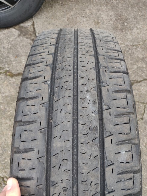

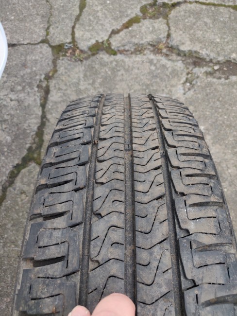

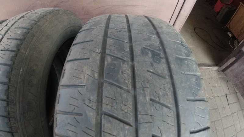

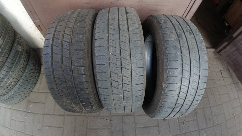

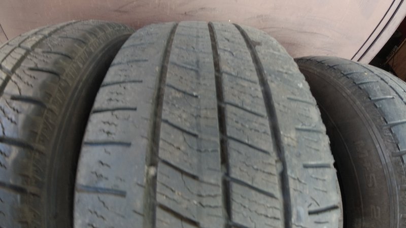

To moje Falkeny wielosezon
Przód i tył 23tys przejechane
Poniżej też Michelin Algis po 40tys
Falkeny Przód po 23tys
Plik ściągnięto 6 raz(y) 976,57 KB
Falkeny Tył po 23tys
Plik ściągnięto 6 raz(y) 602,29 KB
Michelin Agilis tył po 40tys
Plik ściągnięto 5 raz(y) 1,83 MB
Michelin Agilis przód po 40tys
Plik ściągnięto 6 raz(y) 1,93 MB

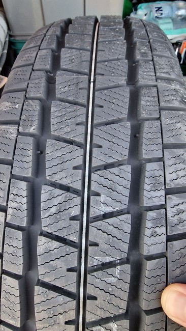

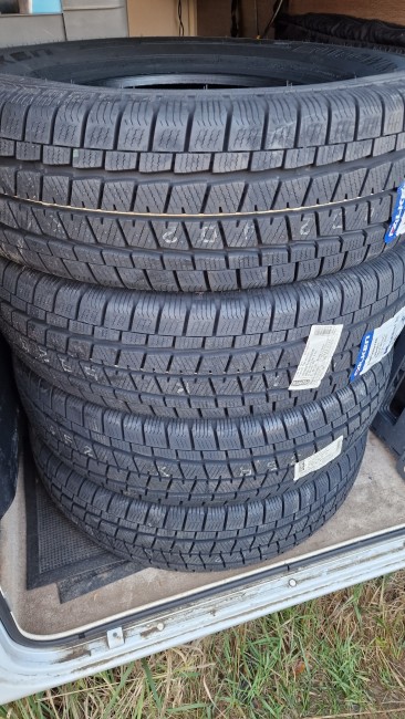

Ja kupiłem teraz zimowe Falkeny. Ale one będą jeździć może 4 miesiące Na lato zakładam z powrotem Falkeny wielosezonowe i
Poniżej zimowe Falkeny, wydają się dość ciche, albo to takie wrażenie nowych opon.
Plik ściągnięto 9 raz(y) 1,09 MB
Plik ściągnięto 9 raz(y) 1,42 MB

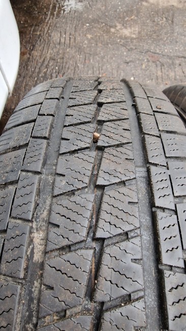

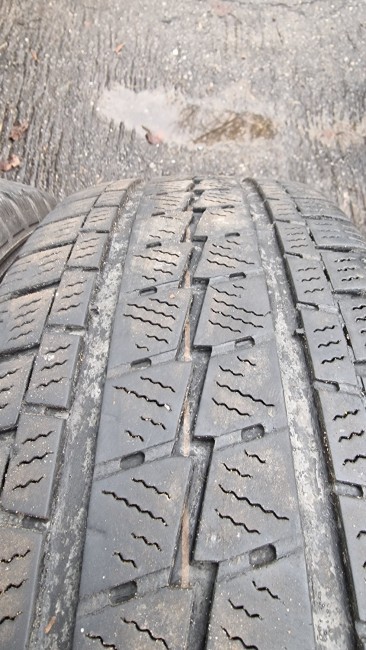

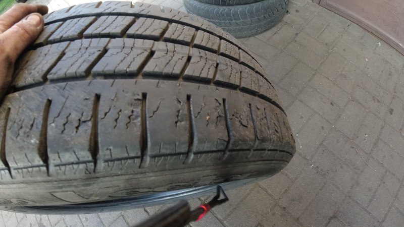

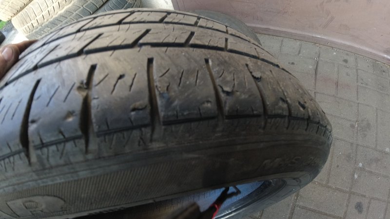

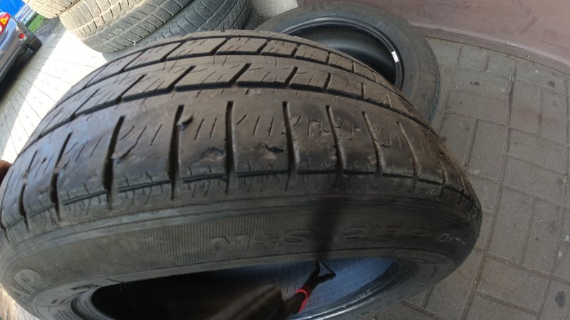

Dziś pozmieniałem koła w osobówkach na zimowe i okazało się, że mam dwie opony zimowe takie jak potrzebuje w piwnicy , pozostały mi z autolawety , więc wywaliłem dwie wielosezonowe i załozyłem zimówki , teraz jeszcze dwie muszę dokupic zimowe.
A wielosezonowe Goodyeary wyglądają tak, DOT 2018 , wysokośc bieżnika w jednej 5,5mm , w drugiej 4,8mm , jeżdziły w tym sezonie na tylnej osi , przednie są z wyższym bieżnikiem ale tak samo postrzępione (na razie zostały na aucie na tylnej osi) :
Pierwsza opona od lewej na pierwszej fotce to z koła zapasowego gdzie załozyłem też inną oponę przy okazji.
4,8mm
5,5mm
Przejechane na tych oponach nie 40kkm jak pisałem wcześniej a dokładnie co do kilometra 36 271km ;) .
Opona która jeżdziła z tyłu po stronie gdzie jest zbiornik na czystą wodę się zużyła bardziej...
