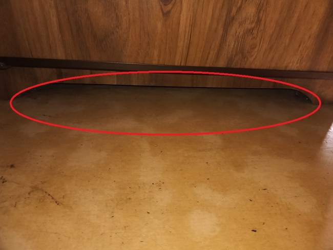

Witam , mam kolejne pytanie nowicjusza. Podczas weekendowego wypadu w Kotlinę Kłodzką zwróciłem uwagę na silne przedmuchy zimnego powietrza wydobywające się spod lodówki. W zabudowie pod lodówką znajduje się wycięta szczelina ( na zdjęciu ) z której mocno wieje zwłaszcza podczas postoju na otwartej przestrzeni . O ile w lecie nie ma to wpływu na bytowanie , to teraz przeszkadza. Czy ta szczelina jest konieczna do funkcjonowania lodówki , kuchenki itp , czy stanowi tylko element dekoracyjny i mogę ją ewentualnie zaślepić ?

Skoro jest to pewnie potrzebna, czy nie masz kratki na zewnętrznej ścianie ?, napewno do palnika jeśli lodówka jest na gaz, potrzebne jest powietrze do palnika, musi też być wylot spalin. W sumie jak nie używasz lodówki /w sensie ze jest nie włączona/ to można to chwilowo zasłonić. Pamiętaj wentylacja w kamperze to ważna sprawa.

Dzięki za odpowiedź . Lodówka ma wlot zrobiony w podłodze przy ściance ( podejrzewam że własnie stamtąd jest przedmuch) natomiast wylot jest standardowo w ściance przez kratkę . Wiem ,że wentylacja jest ważna , ale niestety tutaj zdecydowanie zbyt mocno wieje po nogach :roll:

Lodówki mają zwykle dwie kratki wentylacyjne na zewnątrz. Dolna przy palniku i górna nad skraplaczem. Jedna zapewnia tlen i powietrze do cyrkulacji systemu chłodzenia. Górna to chłodzenie skraplacza. Latem są otwarte. Aby poprawić cyrkulację na górnej montuje się czasami wentylatory, aby jak najszybciej odprowadzać ciepłe powietrze.
Zimą i jak wieje. W tzw pakiecie zimowym są plastikowe wkładki do tych kratek które powodują, że te miejsca tak nie marzną. To także ogranicza podmuchu wiatru.
Jeżeli przeszkadza wiatr, to po pierwsze stajesz przodem do wiatru. Wówczas nie buja kamperem i nie wieje przez kratki. Albo jeśli się nie da tak ustawić kampera, warto takie wkładki sobie zrobić albo kupić. Muszą opierać się na obudowie normalnej kratki / aby nie dotykały palnika gazowego/ . Oryginalne mają malutkie otwory aby jednak zapewnić wentylację i normalną pracę palnika.
Poszukaj w sieci może ktoś takie sprzedaje.

Dzięki za podpowiedź. Niestety obawiam się ,że w przypadku mojego autka nie ma chyba takich przysłon . Wlot pod lodówkę jest po prostu prostokątnym otworem o wymiarach 15x 20cm , zabezpieczony gęstą siateczką , a wylot to metalowa kratka o wyprofilowanych okapach nad otworami . Właśnie ten wlot jest źródłem moich wątpliwości , bo odnoszę wrażenie ,że jest dorobiony przez poprzedniego właściciela( francuza) , a w oryginale właśnie podejrzewana przeze mnie szczelina była wlotem do palnika lodówki , ale to tylko moje gdybanie , bo nie wiem jak jest w oryginalnych Autostarach ( z końca lat osiemdziesiatych :) )

Jeśli nie masz dostępu do oryginalnych wkładek to zrób taką sam. Wystarczy kawałek pleksy lub tworzywa np deski do krojenia chleba. Cienka, trwała i lekka wystarczy dociąć i zrobić ze dwa otwory wielkości złotówki aby powietrze dopływało i problem wiatru z głowy. Wyjdzie tanio i skutecznie.
Koniecznie przy tej okazji sprawdź co tam masz pod kratką zewnętrzną. Jeśli jest tam palnik to wkładkę trzeba tak przymocować aby była w lini ściany. Można zastosować np kątowniki meblowe do mocowania półek. Małe i lekkie.
