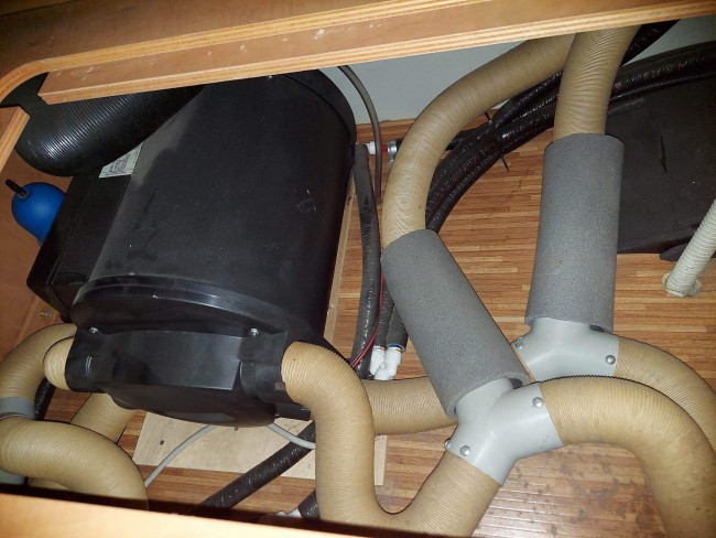

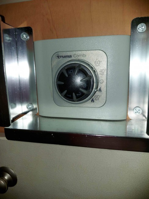

Cześć. Mam już dość i nie wiem co dalej z tym robić. Truma combi wiadomo powinna grzać wode i nadmuchem kampera. Tylko od jakiegoś czasu jak odkręcam wodę zimna w kranie to na początku leci gorąca. No ok bo rury od nawiewu podgrzały rurki wody. Ale te wodne są wszędzie izolowane. To jeśli by nagrzały to tylko trochę wody. A tu leci i to sporo. Nawet jak trochę poleci zakręcam i od nowa. Wydaje mi sie że to woda z bojlera sie własnie cofa. Jakby w bojlerze byla poduszka powietrzna i najpierw wypychała tam a dopiero jak sie pompka właczy to leci zimna. Jakis czas temu wymienialem górny zawór zwrotny w boilerze bo puszczał. Mozliwe ze teraz sie nie odpowietrza. Jeszcze jedno. Na fotce jest ustawienie pokretla. Obojetnie ktora pozycja to woda jedt tak samo goraca. Moze jakieś porady? Z góry dziekuje.

Jeszcze fotki.

EwaMarek, Czy ten bojler... jest zamontowany w pozycji leżącej ? czy on sobie wisi w pionie zamocowany na ściance ??? bo jakoś nie mogę przetworzyć tego zdjęcia.
Uprzedzę Marka, bojler jeży na podłodze. Niebieskie coś* jest prawidłowo = w pionie.
