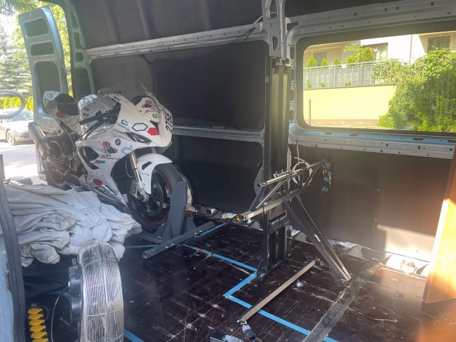

Temat nie umarł, czekałem na ocieplenie i ruszyłem z tematem,
do tej pory wykonane od ostaniej aktualizacji:

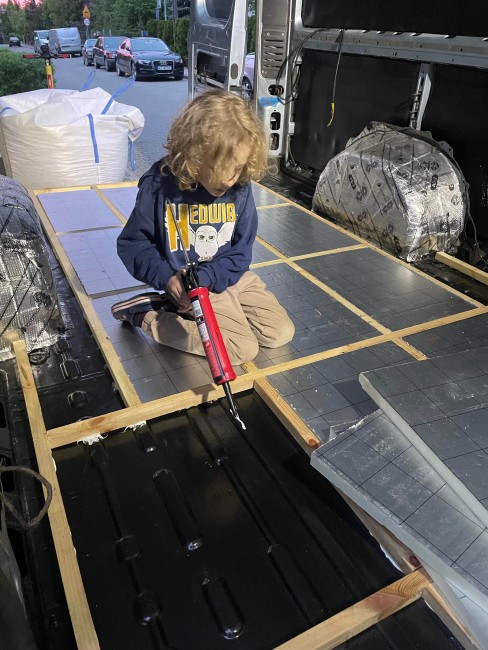

- ocieplenie podłogi, stelarz 30x30 + płyty PIR 30mm, na to jak na razie oryginalna odwrócona podłoga
- ocieplenie całości budy kauczuk 19mm + 10mm na to pójdzie jeszcze 6mm z alu
-zamontowana struktura kotwicza, w trakcie obudowywania

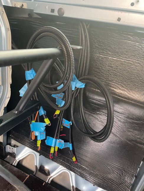

-rozciągnięta instalacja 12 i 230v

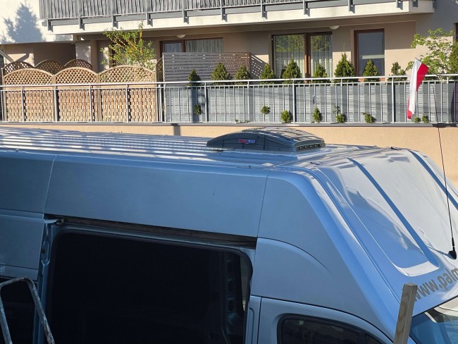

-zamontowany maxxfan

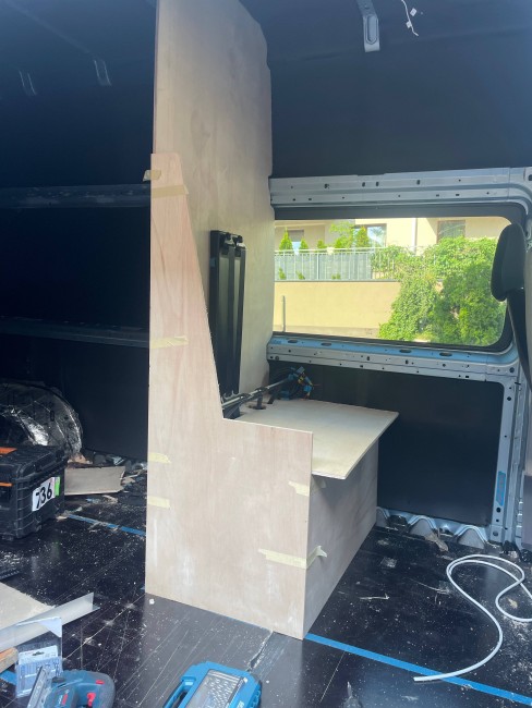

- wstępnie zaplanowany układ wnętrza, nawet z przymiarka motocykla
- wykonana jazda testowa na tor PannoniaRing na Węgrzech + zwiedzanie Oravskich okolic + Bratysława, łącznie jakieś 2000km

1) kable pomiędzy aku, odlegości max1,5m 25 czy 35mm?
