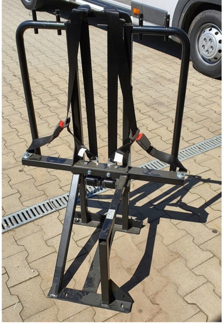

Witam,
przeszukałem forum w interesującym mnie temacie jednak nie znalazłem odpowiedzi na moje pytanie:
Czy istniej możliwość dorobienia mocowania na słupku, tak aby pasy były 3-punktowe? U siebie mam tylko biodrowe, które są zainstalowane fabrycznie do stalowej konstrukcji znajdującej się pod siedziskiem. Widziałem w wielu zabudowach, że pasy są montowane do stalowego słupka po środku siedziska. Czy ktoś może już coś takiego robił w swoim kamperze? Od razu dodam że nie interesują mnie patenty z przekręcaniem pasów do płyty meblowej ;)
Jeżeli temat był już gdzieś opisany będę wdzięczny za informację.
Piwa: 483/396
Wysłany: 2023-03-09, 16:00
Kampery fabryczne mają homologowany stelaż do pasów 3-punktowych o które pytasz. Ważne: taki stelaż jest mocowany potężnymi śrubami przez podłogę kampera do ramy pojazdu. Stelaż możesz sobie kupić. Cena nowego nie pamiętam, ale jest drogo, kilka tysięcy PLN.
Szukaj używek na alledrogo lub olx. Produkuje np. Aguti.
Plik ściągnięto 6 raz(y) 546,99 KB
Plik ściągnięto 6 raz(y) 311,94 KB
