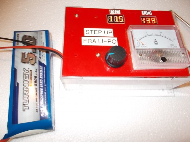

Ja mam takistep-up z Ebay/ali. https://www.ebay.com/itm/...ABk9SR5L_xJrxYQ
Moj nie ma ograniczenia prądu, wiec mam kilka żarówek do tego i git.

Co do konkretów trudno doradzić jak nie wiadomo jakie masz parametry silnika i akumulatorów. Być może zwykły Orion wystarczy. To co pokazuje Tadeusz to przetwornica ale malutkiej mocy. W Twoim przypadku raczej nic nie da.
