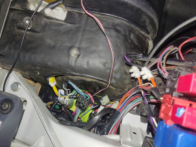

Zabrałem się za zakładanie siłowników w drzwiach do zamykania, na pilota.
Założyłem je, ale mam problem z przeciągnięciem przewodów z drzwi do środka. Gdy pcham pilota (w znaczeniu cienki, sztywny, plastikowy drut)
, to wchodzi gdzieś do obudowy kolumny i stuka w blachę.
Z drugiej strony masa przewodów, bo to w pobliżu skrzynki z bezp. ale też nie ma dziury. Jest wspomniana obudowa.
Wyjąłem akumulator, żeby sprawdzić, czy nie ma jakiejś dziury pod maskę i z powrotem do kabiny i właśnie zaczęła się ulewa. 😠
Auto stoi na zewnątrz, akku wyjęte, a ja jestem w głębokiej d... epresji.
Czy ktoś przerabiał taki lub podobny temat ?
Proszę o podpowiedzi.
Thx z góry.

Nie wi na ile Ci to może pomóc, ale w ducato III jest otwór wyżej i bardziej w stronę grodzi silnika. Kabel do kamer w lusterkaach przepychałem od strony wnętrza. Ale nie ma u mnie takiej rury grubej i lepiej widać wnętrze łowiąc przepychany od środka kabel. Zwisający...

Dzięki za info.
Dla potomnych ...
NIE DA SIĘ TEGO ZROBIĆ SAMEMU !!!
Trzeba co najmniej dwóch osób.
Pilota wepchnąłem w gumowa rurę między drzwiami a karoserią ( co się dzieje z pilotem, napisałem na wstępie), i trzeba celować "do góry". Tam trzeba złowić pilota przez dziurkę od zdemontowanego czujnika zamknięcia drzwi i popchnąć dalej, pod deskę.
Cały czas kumpel świecił spod deski, by cokolwiek było widać.
Straszna dłubanina. 😒
Ale poszło. 😁
