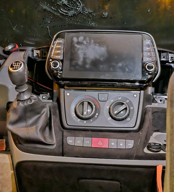

Michał, fajne radio, dobry montaż. Należy się piwo.
Od soboty, no dobra od poniedziałku sprawdzać BĘDZIEMY :mrgreen:

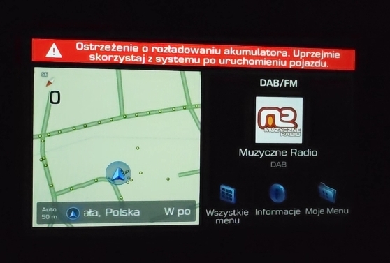

P.s. A tak Pytanie do Socale, odnośnie radyjka Hyundai - czy udało się coś zweryfikować odnosnie komunikatu o rozładowanej baterii

voice napisał/a:
Jacek, napiszę tak troszkę okolicznościowo. Radyjko jest wbite w Ducatku, Ducatek nie pracuje codziennie bo ja nie dam się zajechać = wolę czerpać z życia.
Komunikat ostrzega o zbędnym wyczerpywaniu baterii i w krótkie dni/długie noce to wyświetlanie wqrzało podczas jazdy w mroku z wyłączonym ekranem.
Teraz dni są długie i Ducatek po ciemnościach nie jeździ więc i komunikatu nie dostrzegam a pikanie jest off.
Jestem pewien, że jak znam siebie, temat powróci późną jesienią i się do tego dobiorę bo teraz gdy sosna pyli mam walutowe żniwa i poświęcam się dla zarabiania "wrednych piniendzy" ku zadowoleniu swoich klientów :diabelski_usmiech ale siebie przede wszystkim :bigok
Nie zapomnę koncepcji do sprawdzenia i ją sprawdzę, chyba że ktoś zrobi to wcześniej. Otóż, chodzi o równoległe zapodanie po stacyjce +12V na pin IGN i jaki będzie tego efekt.

W kwestii komunikatu, chciałbym przestrzec przed uaktualnianiem radia do najnowszej versji oprogramowania bo komunikat jest jeszcze większy, czerwony..... już się rzuca w oczy.
R
Plik ściągnięto 1389 raz(y) 104,51 KB

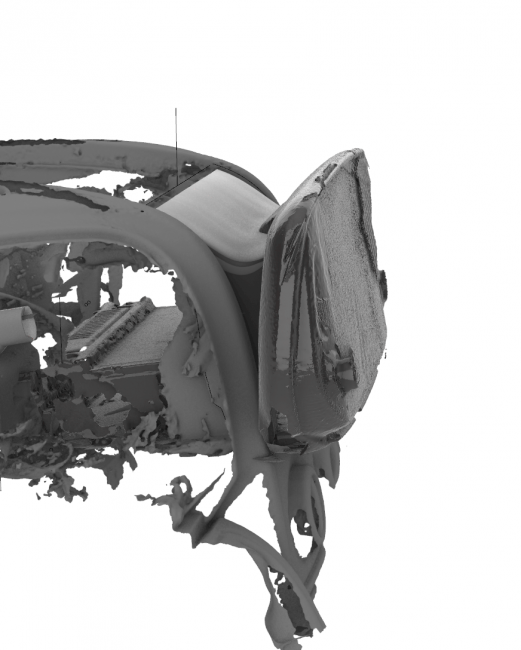

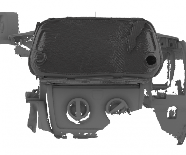

Wysłany: 2023-12-26, 13:36

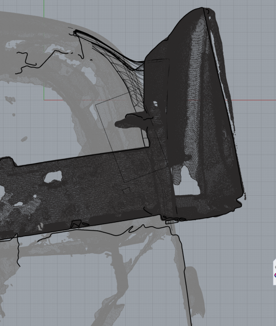

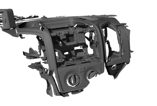

Tak będzie... Zalezy mi zeby bylo najnizej. Ale jeszcze nie przymierzalem garmina, ktory ma byc wyzej.
Fajnie by bylo jakby tucson byl rownolegly do plaszczyzny panelu wentylacji, ale to oznacza podniesienie.
Zobaczymy jak wyjdzie w komputerze.
R
Plik ściągnięto 3 raz(y) 970,63 KB

Wysłany: 2023-12-30, 10:24
work in progress
Plik ściągnięto 5 raz(y) 335,3 KB

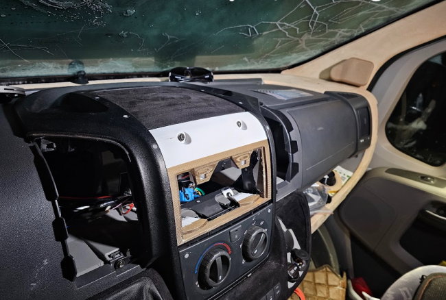

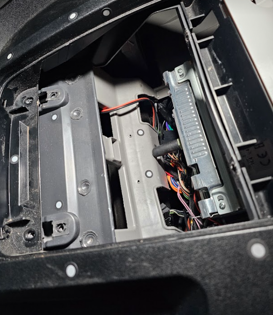

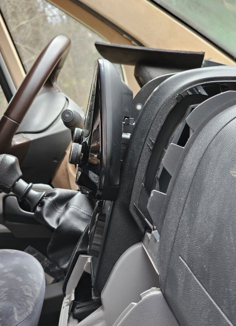

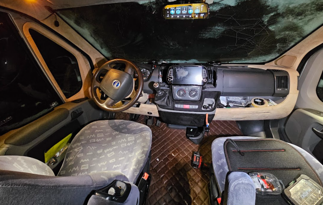

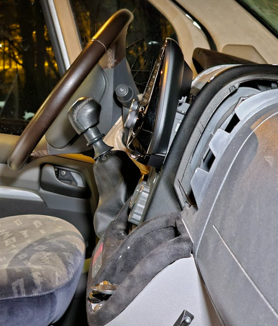

Wysłany: 2024-01-08, 21:14
i siup
przymiarka
oczywiscei nie ma jeszcze osłonki - chyba bedzie osobno ze wzgledu na górne mocowanie. i oczywiście jakies poprawki trzeba nanieść.
R
Plik ściągnięto 7 raz(y) 1,19 MB
Plik ściągnięto 5 raz(y) 1,08 MB
trzeba cos wyciac, raczej szary plastik, niz bolec radia. Doprojektuje nowe gniazdo.

Wysłany: 2024-01-09, 09:00

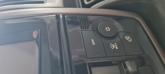

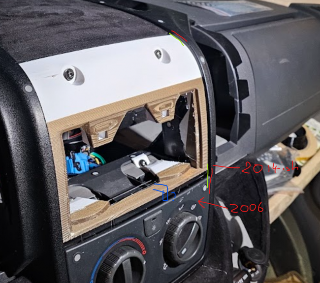

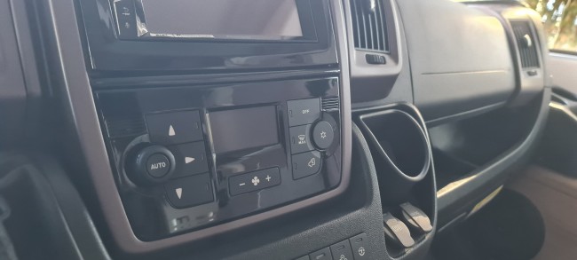

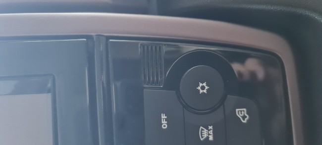

Pytanie do posiadaczy nowszych wydań, proszę o zdjęcie z bliska jak to wygląda, bo okazuje się ze ta nowsza ramka już ma drobne różnice, panel wentylacji z 2006 ma delikatne luzy dookoła, ja się tym nie przejmuje bo ta ramkę okleję, ale dobrze by było jakby ktoś się przyjrzał i rozwiał wątpliwości jak to jest u nie go zrobione.
Czy te elementy są zlicowane (czerwony) czy jest tam rancik (zielone)
R
no chyba ze nikt nie chce ramki do tego radia, to przestane się przejmować :?:
Plik ściągnięto 1 raz(y) 1,71 MB
Piwa: 483/394
Wysłany: 2024-01-09, 12:09
decumanus,
Zrobiłem zdjęcia u siebie. Nie wiem czy coś wyjaśnią?
Ps. Pod wiatą mam mało świata więc zdjęcia nie są górna półka :-P
Plik ściągnięto 9 raz(y) 1,35 MB
Plik ściągnięto 8 raz(y) 1,37 MB
Plik ściągnięto 4 raz(y) 1,42 MB
decumanus
Twój sprzęt: Ducato 2007
Dołączył: 10 Kwi 2017
Piwa: 45/24
Skąd: Bielsko Biała :D
Wysłany: 2024-01-09, 13:27
dzięki, czyli to jest zlicowane, z tym że ty masz ramkę z rowkiem... to jest chyba starsze niż 2014... ta ramkę mam w garażu. swoja droga musze sprawdzić czy mój wydruk pasuje do niej...
R
Voice chyba dostanie ramkę do przymierzenia, bo ma już oryginalną wyciętą... więc nie będzie faux-pas ...
