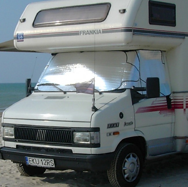

Ten patent, ja i wielu forumowiczów stosuje już od lat. Nasz pracuje już trzeci sezon i wygląda, że jeszcze parę latek wytrzyma. :spoko
W naszym przypadku wystarczyły dwa komplety 2 x 7 zł = 14 zł i pół godziny. Wydaje mi się, że zastosowanie osłon z zewnątrz jest zdecydowanie bardziej skuteczne.

tez fajna opcja..
:bigok
jedynie troszke narazona na czynniki zewnetrzne..typu deszcz, czy...mlodziez.. :roll:
ale jak piszesz..3roczek dziala.. :) wiec..nie ma obaw... :bigok

no właśnie a jak myślicie czy lepiej szyby-odbijać promienie itd.... chronić od zewnątrz czy od środka
zawsze mnie to zastanawiało
Piwa: 639/978
Wysłany: 2009-07-23, 22:14
osobiscie wole ''od srodka'' ..
nie ma problemu z otwieraniem drzwi..zarowno z wnetrza, jak i z zewnatrz ..
bez problemu moge uchylac lufciki, bez demontowania zaslonek..
przypuszczam, ze w opcji zewnterznej, ''domyka sie'' zaslonki drzwiami...a wiec, po ich otwarciu moze wypadac..
ale..moze sie myle..bo moze zamontowane jest na gumki do drzwi..i wtedy bedzie ok..

U siebie zauważyłem taki patent że są przyklejone rzepki do ramy okien drzwiowych - więc teraz muszę tylko wyciąć odpowiedni profil i na rzepki pyk pyk i można drzwi zamykać otwierać i nic nie wypada, szybkę też można opuścić i jakiś przewiew też będzie. Przednia szyba osobno jakimś większym - coś tam mam w bakiście takiego ale jeszcze nie przymierzałem jak to leży.
czy wewnątrz czy na zewnątrz ?
Według mnie to:
Zewnętrzne na pewno lepiej izolują od słońca i nadmiernego nagrzewania kabinki.
Wewnętrzne będą lepiej chroniły ciepło w środku, no i można założyć bez wychodzenia na zewnątrz.
Wniosek
Zewnętrzne - lato
Wewnętrzne - jesień, zima, wiosna
:mrgreen:

pirat666 napisał/a:
JaWa, Czym sklejałeś jedno do drugiego ?
Nie było klejone, tylko przeszyte maszyną do szycia.
