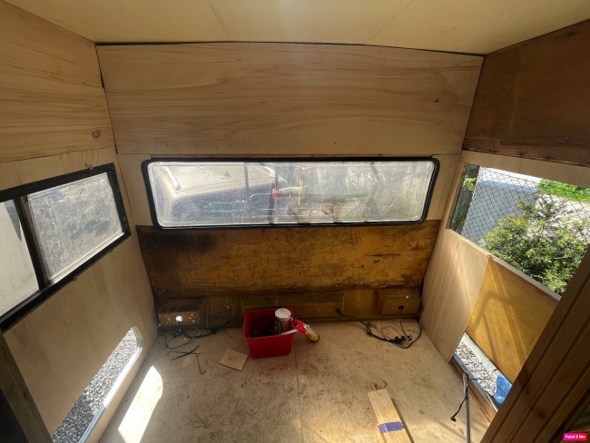

A tak powazniej to dzialamy dalej.
Powymienialismy tylne slupki i skonczylismy sypialnie :)
Wjechal tez prawy slupek drzwi wejsciowych, tym samym wejscie juz tez zrobione.

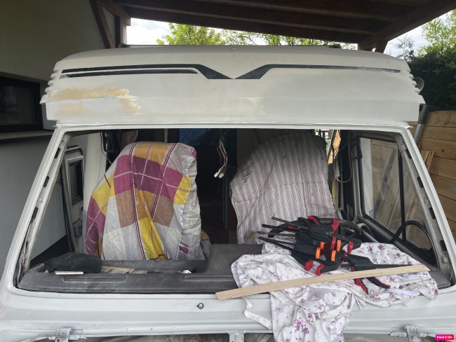

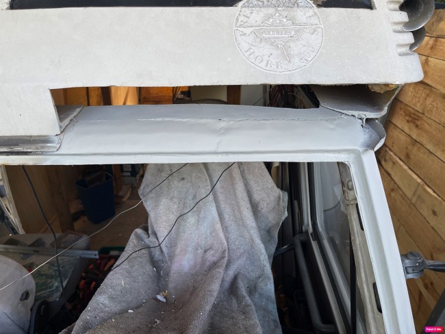

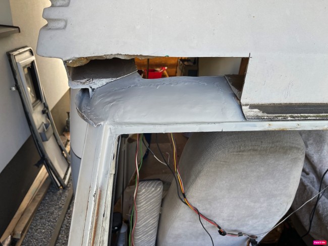

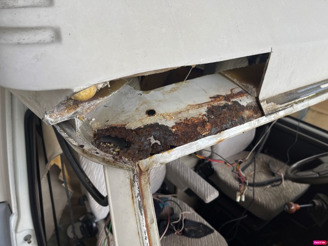

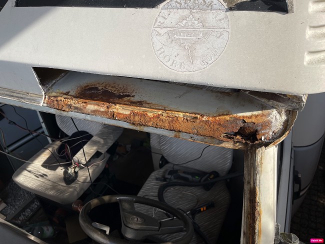

W miedzyczasie prace blacharskie trwaja, niestety czasami zeby cos naprawic trzeba popsuc i musielismy wyciac kawalki dachu zeby sie dostac do podszybia ktore przerdzewialo najpewniej przez otwory od lamp obrysowych.

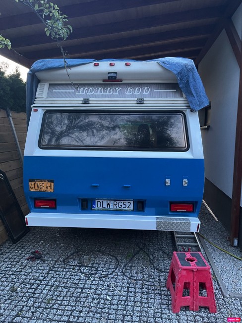

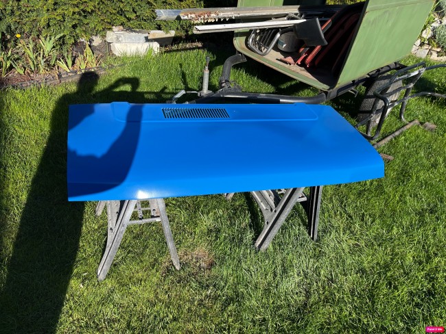

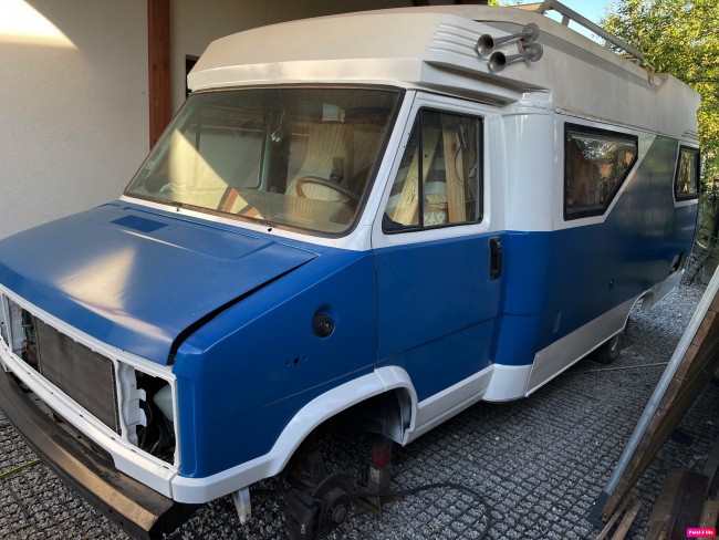

Na koniec probka koloru na masce :) Wiem wiem nie jest to lustro ale raz ze jeszcze nie doszedlem do wprawy z poliuratenem a dwa to kolor jest w polpolysku. Bardziej mi zalezy na nowej powloce ktora odpowiednio zabezpieczy auto niz jakosci samej powloki, zawsze pozniej mozna przepolerowac.

korozja dachu
Plik ściągnięto 6 raz(y) 869,04 KB
korozja dachu 1
Plik ściągnięto 6 raz(y) 981,15 KB
naprawa dachu
Plik ściągnięto 8 raz(y) 809,99 KB
naprawa dachu 1
Plik ściągnięto 5 raz(y) 800,66 KB

sypielnia prawie do tapicerowania, zostalo czyszczenie starej sklejki
Plik ściągnięto 6 raz(y) 906,7 KB

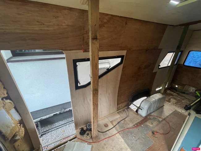

Nowa stara maska
Plik ściągnięto 5 raz(y) 1,75 MB
Shczurek
Twój sprzęt: Hobby 600
Dołączył: 03 Sty 2023
Piwa: 25/1

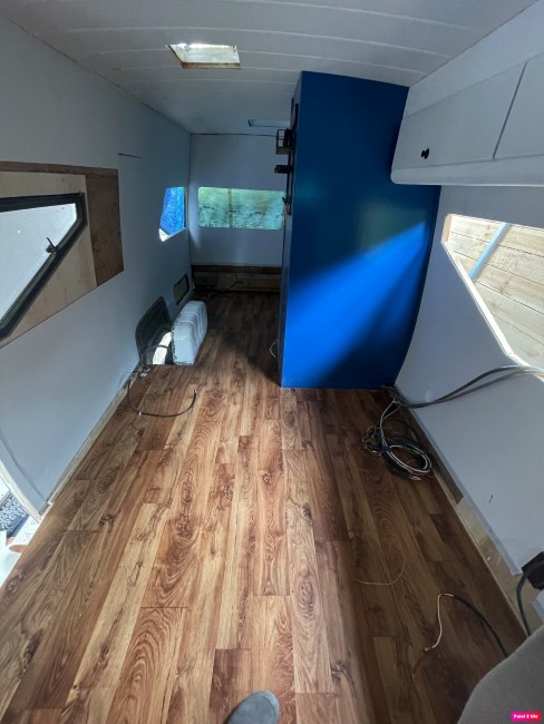

Wysłany: 2023-05-19, 11:30
Dawno nic nie dodawalem wiec czas zaktualizowac stan remontu :)

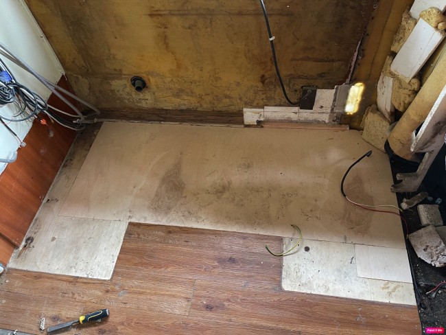

Podloga skonczona, zostalo sciagnac resztki paneli i oczyscic z kleju.
Podszybie polatane, dach wklejony i uszczelniony.
Reszta blacharki ogarnieta w 95%
Pomalu szykujemy szoferke do lakierowania.
Sufit wyklejony styrodurem.

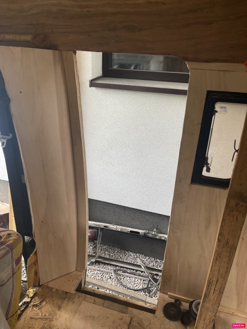

Dokonczony ostatni slupek drzwi oraz w wiekszosci oczyszczone sciany ze starego kleju.

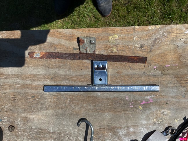

1. Zakupilem elektryczny stopien Thule single step w ktorym okazalo sie byly uszkodzone zebatki, mechanizm z Thulke jest niedostepny i kosztowal ok 200 euro natomiast ten sam mechanizm wg nr boscha kosztuje 150 ;) Stopien naprawiony.

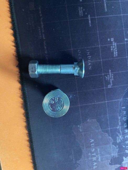

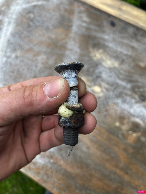

2. Dlugo szukalem srub do poskrecania podlogi do karoseri i w koncy znalazlem, sa to sruby pluzne stosowane w plugach rolniczych :D
Skoczona podloga pod stolikiem
Plik ściągnięto 7 raz(y) 1,13 MB

dokonczone wejscie
Plik ściągnięto 8 raz(y) 1009,39 KB
wklejony i uszczelniony dach
Plik ściągnięto 6 raz(y) 899,78 KB
stara sruba z podlogi
Plik ściągnięto 5 raz(y) 739,73 KB
nowe sruby podlogi
Plik ściągnięto 8 raz(y) 759,7 KB

Brawo Ty idziesz jak burza. :spoko
Z tymi śrubami dałeś czadu. :haha: :haha:

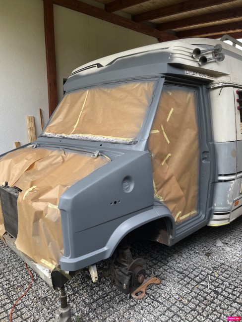

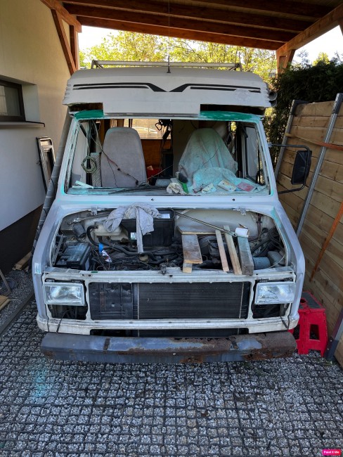

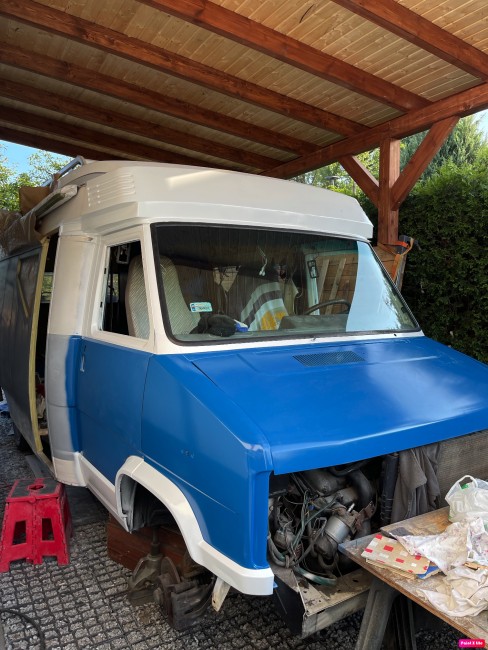

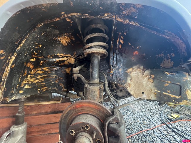

Ostatni weekend zaowocowal zapodkladowana szoferka i ogarnietymi nadkolami.

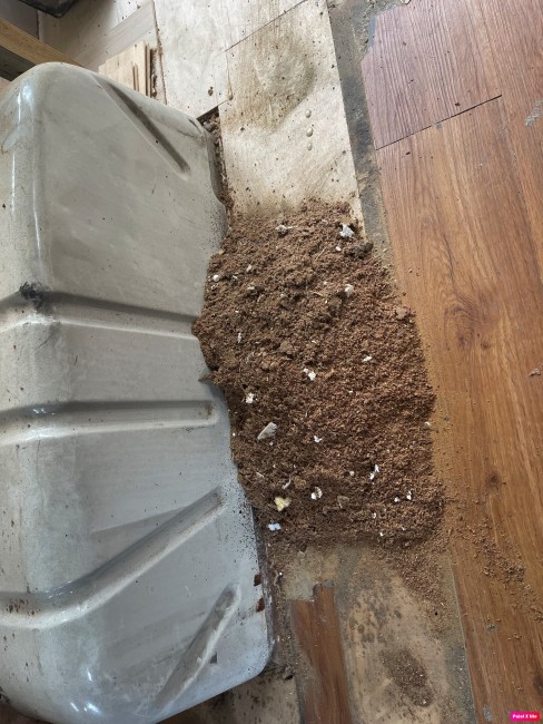

Rowniez udalo sie wreszcie doczyscic sciany z kleju, na fotach widac ile tego bylo.
podklad 1
Plik ściągnięto 5 raz(y) 1,07 MB
podklad 2
Plik ściągnięto 9 raz(y) 1003,16 KB
nadkole 1
Plik ściągnięto 9 raz(y) 1,15 MB
nadkole 2
Plik ściągnięto 11 raz(y) 1,22 MB

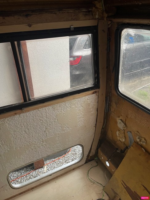

klej ze scian
Plik ściągnięto 3 raz(y) 1,36 MB

Nie jest zle , lakieruje poliuretanem na niskim cisnieniu ktory nie kurzy tak jak akryl ;)

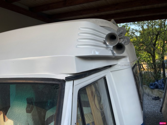

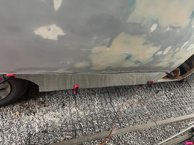

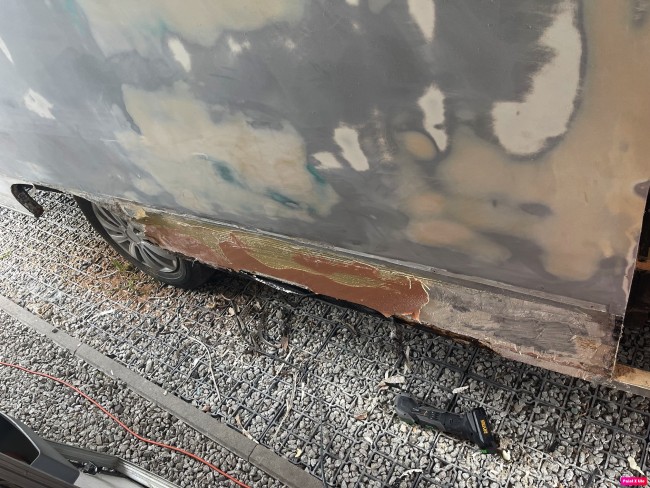

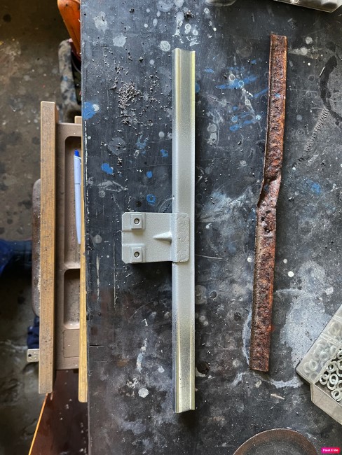

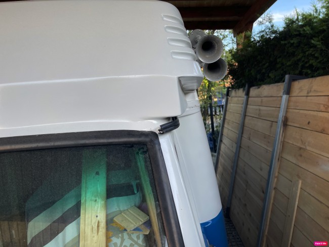

Na prawej naszej scianie juz ktos kiedys naprawial poszycie poprzez dolozenie paska alu, niestety po latach juz naprawa nie wygladala najlepiej wiec zdecydowalem sie na ponowna naprawe.
Efekty widac na zdjeciach, mysle ze znow troche posluzy :)

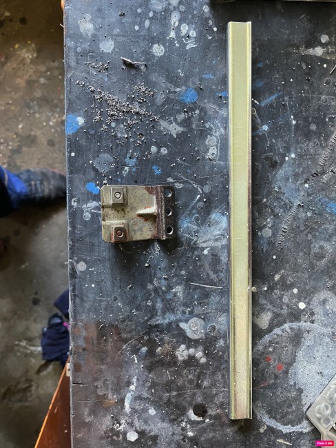

W miedzyczasie wzialem sie za uzbrajanie drzwi przednich co wymagalo wymiany rynienek szyb ktore zaadoptowalem z Fiata 126p :)
po zdjeciu starej laty
Plik ściągnięto 8 raz(y) 1,31 MB
Przymiarka
Plik ściągnięto 6 raz(y) 1,23 MB
Wklejone
Plik ściągnięto 8 raz(y) 1,04 MB
porownanie listwy 126p i J5
Plik ściągnięto 8 raz(y) 1,46 MB
przygotowanie
Plik ściągnięto 4 raz(y) 1,36 MB
I gotowe :)
Plik ściągnięto 4 raz(y) 1,37 MB

Kolejny tydzien minal, czas na aktualizacje.

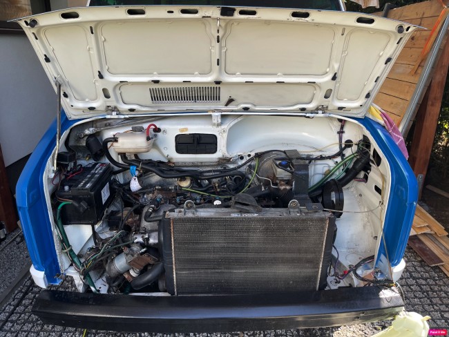

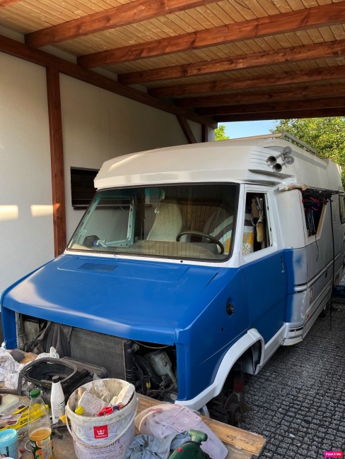

W przerwach od przygotowan do lakierowania ogarnalem troche pod maska, o wiele lepiej teraz wyglada :)
Zabudowa wylakierowana, okna poczyszczone ze starego butylu i wstepnie przymierzone przed montazem koncowym.
Poniewaz w trakcie naprawy gornego podszybia musielismy sie pozbyc czesci rynienek szoferki, nowe rynienki beda pelnic role uszczelki :D

Tak to mniej wiecej bedzie wygladalo
Plik ściągnięto 8 raz(y) 952,95 KB
z tylu
Plik ściągnięto 7 raz(y) 1,08 MB
porzadek musi byc ;)
Plik ściągnięto 8 raz(y) 1,05 MB

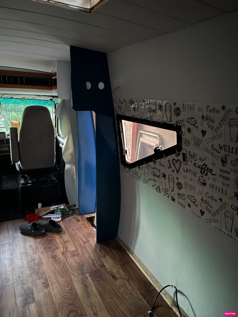

Aktualnie trwaja juz prace wewnatrz, mamy skonczony sufit i sciany w nowej tapicerce, wracaja na miejsce oryginalne elementy.
Niestety nie wyrobilismy sie w naszych terminach i wszystko sie opoznia :( ale sie nie poddajemy.
Swiezy wyglad motywuje do kolejnych prac :)
wnetrze
Plik ściągnięto 8 raz(y) 805,42 KB
wnetrze 2
Plik ściągnięto 8 raz(y) 800,49 KB

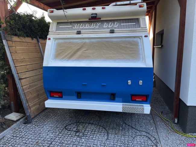

tyl
Plik ściągnięto 6 raz(y) 1,13 MB
