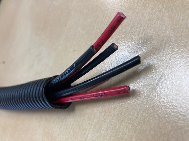

Ile wolno włożyć kabli do peszla? Tyle ile da się przeciągnąć ? Tak, żeby swobodnie się ruszały ? Czy jest jakaś inna reguła ? Poniżej peszel 18/14 z 5x2,5mm. 7x2,5 mm włożę z luzem. 8x2,5 mm2 już zaczyna być pełno.

Jeżeli nie przeciążysz ( nie będą się grzać) instalacji to ile swobodnie wejdzie.

teoretycznie powinno być trochę luzu czyli 7X
praktycznie mogą sie ocierać i przecierać czyli powinno sie dążyć do wypełnienia czyli 8-9x
praktyczno-teoretycznie dałbym 7X ale spięte taśmą
zauważ, że w autach zawsze wązka jest spięta, upięta, związana tak żeby nie ocierała sie o elementy zewnętrzna i o siebie
i przy założeniu oczywiście, że przekrój jest nadmiarowo dany a nie na styk

Tworząc wiązkę, zostawiłbym miejsca na ew. wymianę którejś żyły na grubszą w przypadku niedostatecznego przekroju dla danego obciążenia. Niemniej, 2,5mm2 to już potrafią przewodzić i obawy są nieco skrajne, ale z drugiej strony warto dmuchać na zimne :idea
i sznurek, koniecznie w razie nowych pomysłów tydzień po zakończeniu przeróbek :diabelski_usmiech
