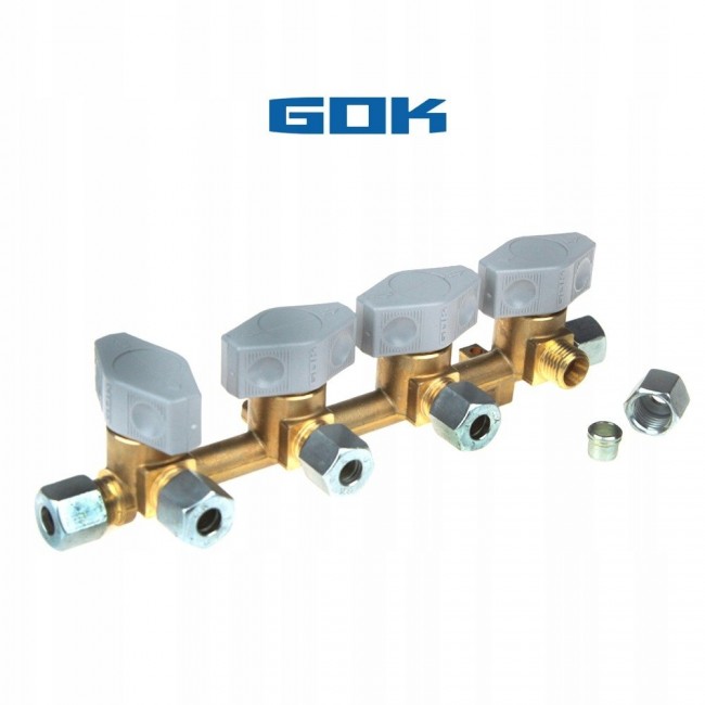

Jest jeszcze w każdej przyczepie i każdym kamperze takie coś, sprawdź to:
Plik ściągnięto 7 raz(y) 58,85 KB

gaz dociera do samego elektrozaworu i na tym koniec.
