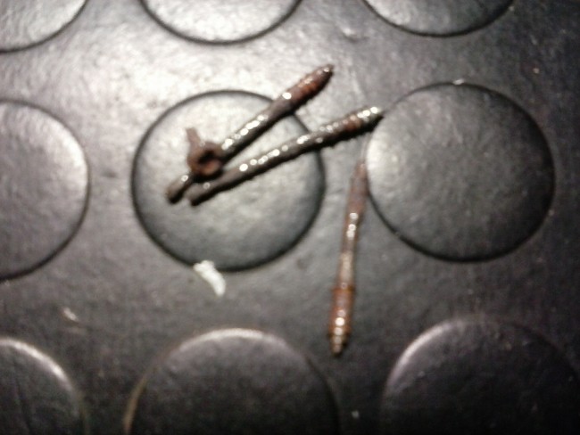

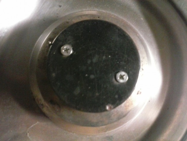

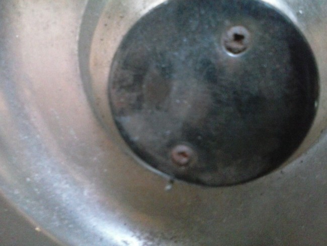

A u mnie zardzewiały wkręty trzymające palniki w kuchence gazowej. Nie wiem czy to z oszczędności czy niedbalstwa producent zastosował zwykłe blachowkręty ze zwykłej stali. Wiadomo - temperatura, wilgoć z rozlanej zupy i łby wkrętów zamieniły się w rdzawe kulki a same wkręty "skurczyły" od rdzy z 3,5 mm do jakichś 2. W środku palnika historia kulinarna z całego dziesięciolecia - więc płomyki hasają jak chcą a rozkręcić nie idzie. Zdemontowałem kuchenkę, z wielkim trudem udało mi się rozebrać palniki , bo wkręty (a raczej to, co z nich zostało) ani rusz. Więc trzeba było powycinać a resztki wybić z otworów. Miałem akurat eleganckie nierdzewki M4 odpowiedniej długości, więc przewierciłem to wszytko na 4mm a a miejsce wkręcania przegwintowałem a M 4. Teraz mogę rozkręcać palniki po każdej rozlanej grochowej i mam spokój na lata.

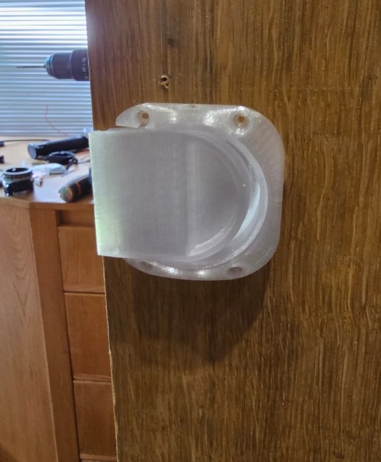

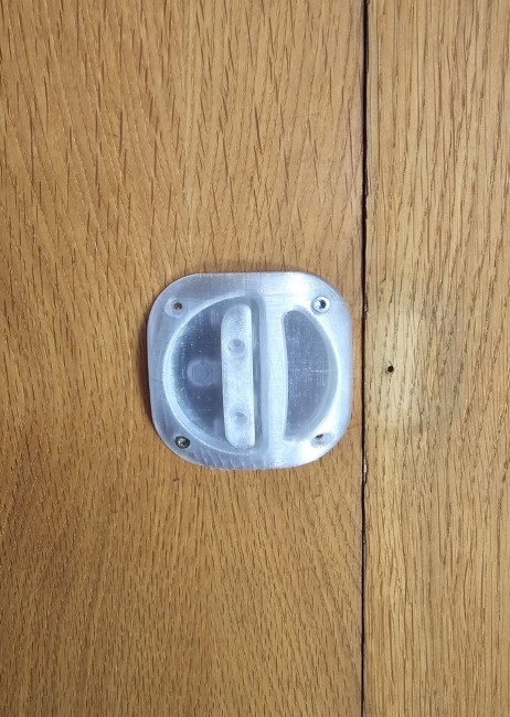

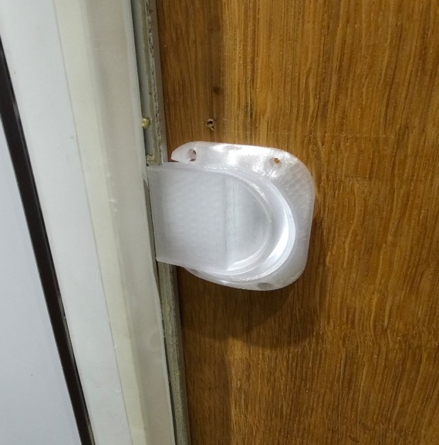

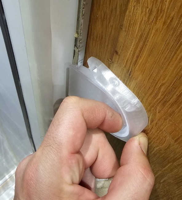

Zrobiłem sobie klameczkę do drzwi przesuwnych. Jeszcze jedna rzecz muszę poprawić, a poza tym prima sort. Pozostaje wybrać kolor farby.

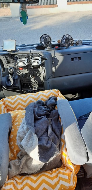

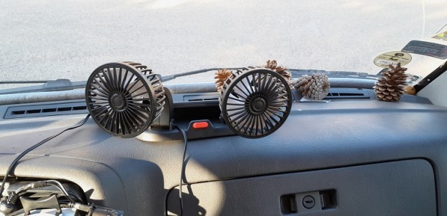

A ja w związku z planowaną na wakacje Grecją i Albanią mojej żonie i naszej suni przed nosami zamontowałem dodatkowe wiatraczki :mrgreen: :spoko

MILUŚ, Kończy Ci się miejsce na desce rozdzielczej :bajer

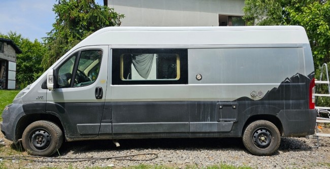

Remont dachu trwa. Jak porządnie zaświeci słońce zrobie zdjęcie termowizja i pomierzę temperatury, ale koło 11 biała blacha była chłodna, chłodniejsza o dłoni, szara(metalic) ciepła i "czarna " oczywiście najcieplejsza. Z wakacji pamiętam że potrafi się znacznie rozgrzać. Aż trudno dotknac.
Zacieki to spływający z dachu stary podklad... puder... część starej farby zrywałem myjką ciśnieniową.
