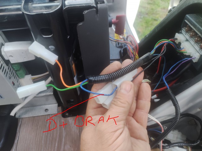

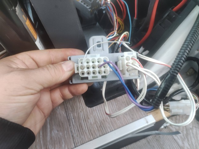

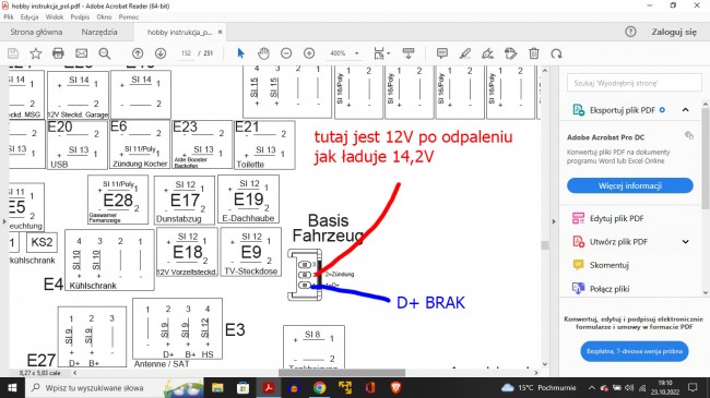

Panowie, mam tutaj pacjenta, który przyjechał do mnie na małe doposażenie i mam dylemat, odnośnie sygnału D+.
Potrzebuję go doprowadzić do elektroniki zabudowy, by ładowało akumulatory z alternatora dawało także sygnał do lodówki itp...
Niestety na 99% sygnał nie dochodzi i urządzenia nie działają.
Pacjent to zabudowa Hobby Vantana 65
I pytanie czy ktoś się orientuje jak jest sterowany sygnał D+ (masą czy +12) i skąd lub jak sprawdzić gdzie on jest lub jak powinien być doprowadzony.

Wysłany: 2022-10-24, 19:47
Sygnał D+ jest w negatywie.

Wysłany: 2022-10-24, 21:08
kaimar napisał/a:
Dziękuję tak myślałem ale wolałem się upewnić

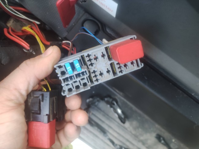

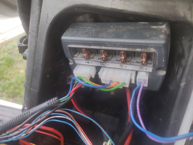

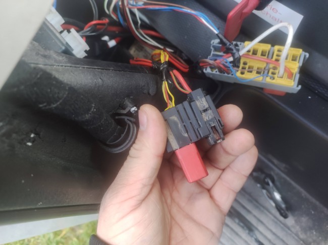

Gewehr napisał/a:
Jeśli buda nie kamperowa, to nie ma D+. Jeśli kamperowa, to znajdziesz w prawym słupku B. Jak nie ma D+ , to daj emulator D+
Buda kamperowa załączyłem zdjęcia słupka lecz wydaje mi się, że sygnał tam nie dochodzi, więc jak to sprawdzić ?? skąd powinien wychodzić

Wysłany: 2022-10-24, 21:19
Jeżeli ten pojazd jest "przeszczepem" to nie znajdziesz tam sygnału D+.

Wysłany: 2022-10-24, 21:26
kaimar napisał/a:
Nie jest to żaden przeszczep, a szukanie zaczęło się ponieważ instrukcja mówi, że po odpaleniu auta powinny się spiąć akumulator rozruchowy i zabudowy i ładować je razem a tego ładowania nie ma. bezpieczniki sprawdzone przekaźniki wszystkie sprawdzone.
Więc szukam przyczyny awarii a żadnych schematów nie mogę znaleźć.
