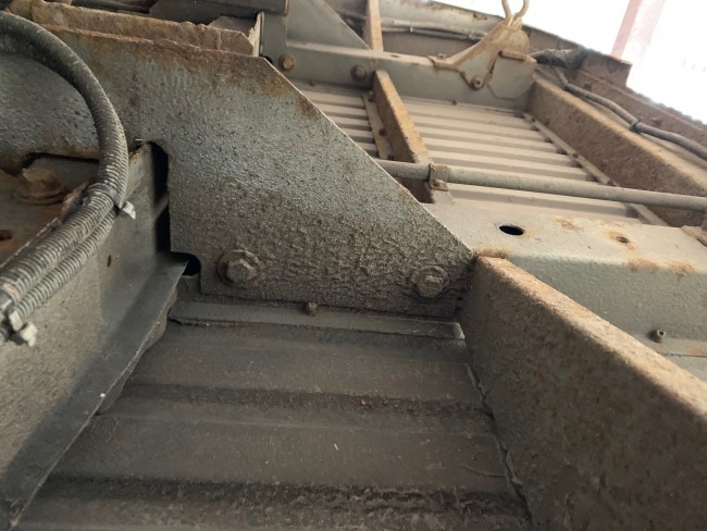

Tak jak pisałem wyżej, te płyty na bokach i przodzie są grubości ponad 1 cm i z wyglądu wydają się ciężkie. Nie wiem ile uzyskam po ich usunięciu, liczyłem ostrożnie na 100kg, ale może miło się zaskoczę. Z tego co widziałem na podwoziu, to chyba auto ma blaszaną podłogę, więc zdjęcie bardzo grubej sklejki z podłogi powinno dać również znaczące oszczędności. Do tego planuję zlecić firmie (sam się tego nie podejmę) zastąpienia tylnych drzwi stałą ścianą z maty szklanej i to powinno dać największą oszczędność, tylko nie wiem jak to będzie kosztowo wyglądało.
Mam wszystkie kategorie prawa jazdy, jeździłem nawet pociągami drogowymi w Australii i Nowej Zelandii, ale chcę utrzymać te 3,5 tony, żeby żona i córki też mogły z niego korzystać.
Co do mebli, to chcę zlecić firmie stolarskiej, która robiła już mebelki do 2 kampervanów, więc ma doświadczenie.

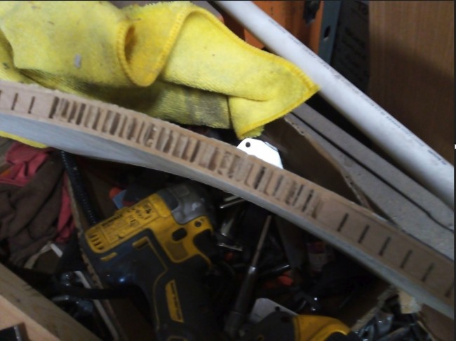

przekroj drzwiczek

Kolego BikerB, czy Ty odróżniasz MDF od plastra miodu?
Nie mam pojęcia ile lat zabudowujesz kampery , ale trochę proponowałbym się dokształcić. Bez urazy. :kwiatki:
Produkuję meble od ponad 30 lat a właściwie od dziecka :gwm więc trochę tego tematu lizłem.
Wracając do tematu dlaczego plaster miodu , a no dlatego że lekki.
Jak to kiedyś mówiono "plaster miodu przyszłość meblarstwa" mnie do dziś ta przyszłość nie zaabsorbowała i unikam ten półfabrykat jak ognia.
BikerB
Twój sprzęt: L4H2 2015
Dołączył: 02 Lip 2021
Piwa: 6/1
Skąd: UK
Wysłany: 2023-05-21, 21:43
a z czego jest ten "plaster miodu" ? z wosku ? :wyszczerzony: to jest przynajmniej u nas mdf zreszta taka struktura jest tylko posrodku na krawedziach widac "listewki" z mdf wklejone oklejone po dwoch stronach HDF i drukowana okleina
Pomógł: 34 razy
Piwa: 275/77
Wysłany: 2023-05-21, 22:26
Tu masz MDF .
MDF
Plaster miodu to papier. Plaster miodu stworzony jest z tektury o sześciokątnej konstrukcji.
Obłożony laminatem drewnianym, żywicznym , pilśniowym lub HDF.

Kolego kiwitom23 - gratuluje bazy, wygląda zacnie, ale waga podejrzanie duża.
Kilka lat temu budowałem na "podobnym" kontenerze, ale na Masterze II 2,8 dTi, pusty samochód ważył poniżej dwóch ton, mimo aluminiowego kontenera (blacha 2mm, lekka nie była).
Podejrzewam, że masę podałeś z wagi a nie z dokumentów? Jeśli tak, to na pewno sporo uzyskasz po "wypruciu" zbędnych rzeczy.
1000kg na zabudowę dla dwóch osób to nie jest tak mało. Najwyżej będziesz woził mniej wody ;)
W ostatnim projekcie używałem ścianek ze zwykłej sklejki 10mm - wystarczająco sztywne, oraz elementów "nie nośnych" z dębowej 5mm (oczywiście dąb tylko na wierzchu). Całość była zrobiona na ramach z kątownika aluminiowego - wariant pracochłonny, ale lekki i stosunkowo niedrogi. Rama łóżka i półek pod wyposażenie z kątownika alu. Półki możesz robić ze sklejki 4mm, na ramce z kątowników jest wystarczająco sztywne. Akumulator LiFePo4 (200Ah waży chyba 22 kg - drogo, ale lekko).
Jak masz pionowe ściany to oklej je styrodurem i połóż grubszy materiał - w 80% powierzchni nie potrzebujesz sklejki od wewnątrz ściany.
Obecnego Jumpera 3,0 z podwójną podłogą, 4 fotelami z Espace (ciężkie jak cholera), drugim łóżkiem pod sufitem, bojlerem, butlą 11kg, łazienką, markizą i wszystkim co mi się zamarzyło zamknąłem w około 3 tonach na sucho.
Poprzedni Master ważył około 2800 do jazdy - trochę krótszy od twojego ale nie o 700kg ;) . Jak chcesz pogadać to zadzwoń wieczorem, może coś jeszcze podpowiem.

skrzychu napisał/a:
Dziękuję za miłe słowa! Waga spora to fakt, ale ponoć właśnie poprzednia wersja Mastera była dużo lżejsza od tej już jako blaszak.
skrzychu napisał/a:
Ważyłem go na złomowisku i miałem na pace koło zapasowe, a drugie podwieszone pod autem, ale to w sumie niewiele. Chcę wypruć drewniane obicie paki, ale ktoś mnie na FB postraszył, że może to być element konstrukcyjny. Faktycznie te płyty są idealnie spasowane na całej długości i wysokości i sam teraz nie wiem, ale bez tego po prostu się nie da. Podłoga jest jak w busie, metalowa więc tą grubą sklejkę podłogową też wypruję, żeby zrobić ocieplenie. Nie wiem ile to da oszczędności.
skrzychu napisał/a:
Wodę zawsze można spuścić nawet przy kontroli, jest to praktykowane i nie ma konsekwencji.
skrzychu napisał/a:
Liczę się z tym, że będę musiał bazować na ceibie. Jeśli chodzi o aluminium, to dokładnie tak planowałem, jak piszesz. Po pierwsze lekkie i ułatwia pracę, a po drugie jak dla mnie estetyczne.
skrzychu napisał/a:
Myślałem o tym, a dokładnie o płytach Term PIR AL, ale to będzie strasznie pracochłonne chyba, a do tego trzeba nabyć rozpórki i inne dodatkowe narzędzie. Myślałem jednak o samoprzylepnym Armaflex, szybko się kładzie i jest chyba najlepszy. Mieli też armaflex z warstwą aluminium i chciałem to zastosować jako paro-izolację, ale teraz jakoś nie mogę tego znaleźć, a Alufox jest ostatnio passe :-)
skrzychu napisał/a:
Bardzo Ci dziękuję za propozycję pomocy. Chętnie zadzwonię, ale nie chcę Ci zawracać głowy w długi weekend, więc może po? Widzę, że zajmujesz się tym zawodowo, a ja z kolei szukam kogoś, kto by mi pomógł przy niektórych rzeczach, oczywiście odpłatnie. Na początek potrzebuję drzwi od kampera lub przyczepy i kogoś, kto by je dla mnie wprawił. Izolację chciałbym ogarnąć sam, jeżeli dam rady, ale na pewno będę potrzebował wsparcia co rusz. Nie jesteś za daleko ode mnie, jak widzę, więc może mógłbym na Ciebie liczyć?
