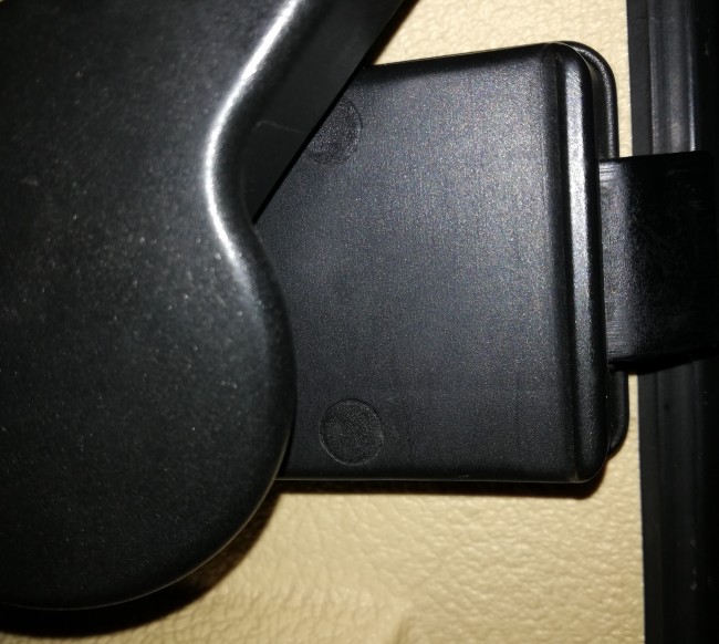

czy macie jakiś sposób na wyjęcie zaślepek obudowy zamka tak żeby ich nie uszkodzić (muszę wymienić zamek bo nie idzie zamykać kluczykiem drzwi)

Ja bym delikatnie podgrzał opalarką, i powinno dać się usunąć cienkim wkrętakiem.
Tylko uważaj by nie przegrzać :spoko

Wbijam igłę skośnie w korek na połączeniu korka z pokrywą, podważam i zawsze wychodzi. Ślad jest znikomy.

też myślałem o podgrzaniu, mam nadzieję że uda mi się wymienić ten zamek i nie będę musiał za każdym razem zamykać od środka.

Podpowiem jeszcze jeden pomysł - przyklejenie czegoś na klej na gorąco. On nie rozpuści plastiku (przynajmniej nie powinien), a jest to możliwe przy podgrzewaniu.
Można w niego włożyć i zalać kolejną warstwą kleju czy też wkręcić wkręt / śrubę. I będzie można łatwo pociągnąć.
Potem powinno dać się łatwo odkleić. Powinno - bo wiem, że niektóre kleje bywają wredne... Nie wiem, od czego to zależy.
