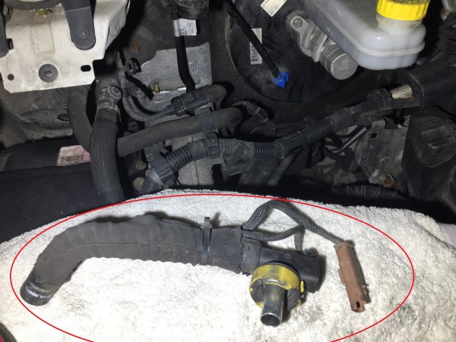

2013r ducato 2,3JTD 130KM potrzebuję schemat rurek
Piwa: 524/637
Wysłany: 2023-06-11, 17:02   2013r ducato 2,3JTD 130KM potrzebuję schemat rurek
Vitaycie.
Chciałbym przywrócić stan fabryczny w tym silniku :idea ktoś wcześniej grzebał przy EGR i zapewne nie poskładał jak powinien a do tego została wisząca na kabelku rurka gumowa z jakimś zaworem i diabli wiedzą gdzie to było zamontowane :gwm
Do tego króciec odmy w pokrywie jest... bez... chyba gumowego przewodu/węża.
Co to jest i gdzie powinno być zamontowane?
Plik ściągnięto 4 raz(y) 839,71 KB
Piwa: 524/637
Wysłany: 2023-08-05, 09:08
Muszę odświeżyć temat, nadal stoję z problemem.
Od pewnego czasu chyba mam jakąś wadę w dolocie, Ducatek słaby jest, oddycha na czarno, pali więcej...
Wykryłem zapieczone ramię w turbinie, naprawiłem/rozruszałem i wymieniłem siłowniczek który uchyla zawór lecz to nie pomogło w niczym. Szukając wady znalazłem dyndające coś i doszedłem do wniosku że było wcześniej grzebane. Teraz nie wiem jak wrócić "do fabryki".
Jakbyś czytający tego posta Kolego w wolnej chwili zechciał zerknąć i wyszukać w swoich zasobach jakiś schemat rur i rurek...
Byłbym wdzięczny.

Cześć Kolego
https://service.citroen.com/do/login
tu masz link do service box. ducato jest tożsame z Citroenem.
Załóż konto i sprawdzaj co chcesz. Dostęp do części jest za darmo a reszta dokumentacji 8 eur za godzinę.
PS ten element wygląda mi na odmę i podgrzewacz par oleju. znajduje się on pomiędzy rurą dolotową przed turbo, tą od filtra i idzie najprawdopodobniej do dekla zaworowego lub odpowietrzenia komory korbowej(bloku silnika)
