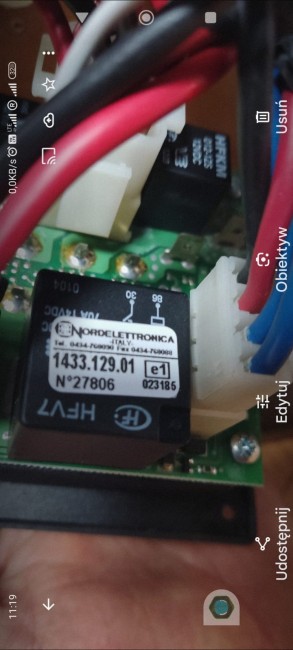

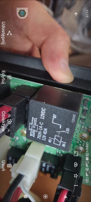

Mam taki problem.
Gdy akumulator części mieszkalnej jest pełny, bo ładuje się, gdy jestem w domu, to wszystko jest ok. W czasie podróży akumulator się rozładowuje. Lodówka chodzi cały czas.
I po dniu, bądź dwóch słyszę klapiący przekaźnik.
Zapala się lampka lodówki i gaśnie.
Tak jakby napięcie przychodziło, gdy przekaźnik złapie i brakowało, gdy przekaźnik puszcza.
Pytanie, czy ktoś się spotkał z takim problemem ? Co może być powodem ?
1. zepsuty przekaźnik
2. brak ładowania
3. słaby akumulator, który pomimo ładowania, nie trzyma pojemności (mea culpa, bo jeszcze nie wymieniłem)
Klapie ten przekaźnik z foty nr 1.
Drugie zdjęcie to chyba nazwa całości ?
Plik ściągnięto 5 raz(y) 107,94 KB
Plik ściągnięto 7 raz(y) 102,73 KB

Po pierwsze to sprawdź czy akumulator części mieszkalnej jest ładowany w czasie jazdy czy tylko jak jesteś podpięty pod 230V.
Po drugie to jak ta lodówką jest podpięta. Czy tak jak powinna czyli sterowanie na stałe, a zasilanie grzałki po uruchomieniu silnika.
Po trzecie to sprawdziłbym taką ogólną kondycję akumulatora hotelowego czyli jak utrzymuje napięcie po odłączeniu zasilania 230v.
Wszystkie 3 punkty do sprawdzenia zwykłym multimetrem. 😉

Cześć , trochę niejasno wytłumaczyłeś , w jakiej sytuacji ten przekaźnik ci cyka. Jeżeli podczas postoju ,to ewidentnie masz żle podłaczone jego wzbudzenie , bo powinien on się przełączać tylko przy włączonym silniku ( lub włączonym zapłonie ,jężeli masz już przerobione zasilanie , powinno być z alternatora). Jeżeli natomiast problem występuje podczas jazdy to musisz sprawdzić sam przekaźnik ( u mnie losowo lodówka raz działała podczas jazdy , ale często się wyłączała) . Wyprowadziłem zasilanie lodówki na zewnętrzny przekaźnik 40A , który załączany jest sygnałem ze stacyjki i po problemie ( w lodówce mam podczas jazdy temperaturę ok 5stopni)
