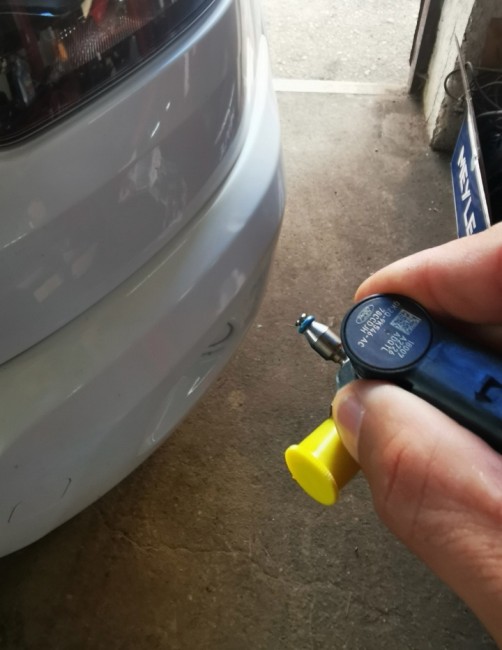

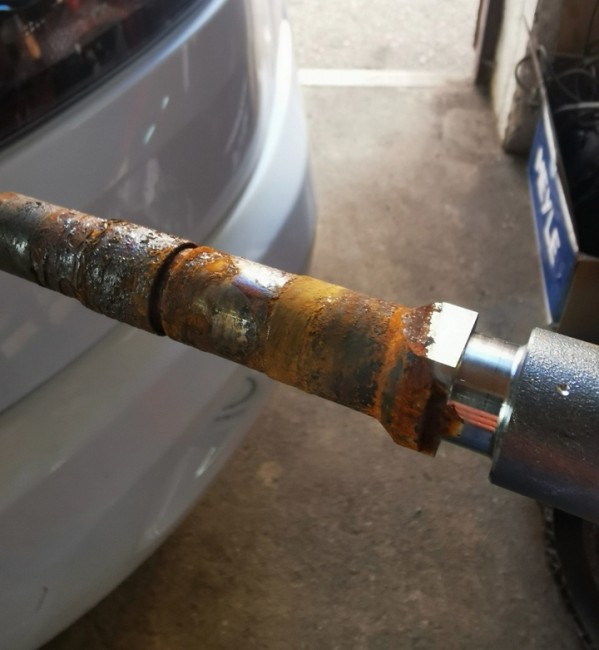

Wstawiłem go do Forda /wierzyć ale kontrolować= potwierdzili / po zakupie na wymianę oleju w automacie i pogadałem z serwisantami. Do 2018 zdarzały sie problemy z wtryskami, problemem był materiał z jakiego były wykonane /korodowaly wewnątrz i się zapychały/ późniejsze auta nie mają tej przypadłości.
Ktoś Ciebie zaj..... Ście poinformował, cewki cewki!!!! Padały we wtryskiwaczach, sam wtrysk był ok, korodowała zewnętrzna cześć wtrysku przed podkladką bo się leje z podszybia jak jest zatkany odpływ liściami, plastykowa obudowa jest źle zaprojektowana i przepuszcza wodę do komory montażowej wtrysku w głowicy , końcówki wtryskiwaczy są ok,, cewka się przegrzewa
Kłopoty z wtryskami były na pewno po 2021r jeszcze, kolega kupił i po 6tys km wymieniał, ja po 30tys, u mnie po wymianie wtryskiwacz zgłasza błąd serwisowy co kilkaset km będę reklamował na wiosnę chyba że się wcześniej uwali całkiem wożę zapasowy
Jakby nie te upierdy wtryski byłby to całkiem ok samochód :diabelski_usmiech

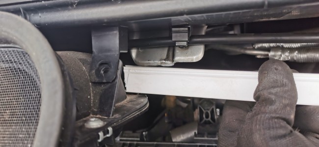

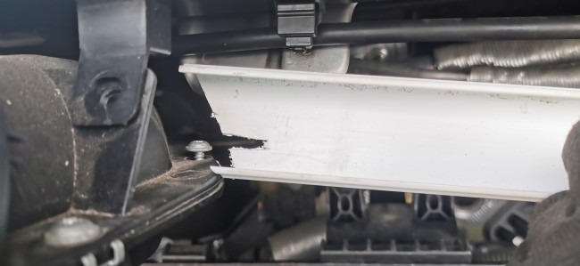

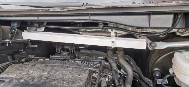

Zgapiłem od kolegi Horte i udostępniam moją robotę która zapobiega dostawaniu się wody na obudowę filtra i dalej do gniazd wtrysków. Użyłem korytka do kabli 4x2 cm. kawałek blaszki jako wieszak, który przykręciłem do mocowania wycieraczki, z drugiej strony wyciąłem mały rowek i wsunąłem pod śrubkę we wlocie powietrza. Reszta na foto. Wody na obudowie po deszczu brak.

Wycieraczkę z pod nóg solidną fabryczną zaczepiłem nad silnikiem tradycyjnie trytytkami, kapiaca woda z podszybia spływa za silnik. :szeroki_usmiech
