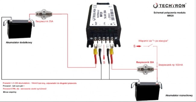

Mam takie zjawisko, zamontowałem ładowarkę dc/dc MR20 20A
i jest tak, po odpaleniu Forda z zabudową CI jeśli nie włączę świateł ładowanie idzie w - tak jakby ubywało prądu z akumulatora według wskazań z aplikacji aku lifepo4, jeśli włączę światła ładowanie wzrasta do 25/27A wacha się, następnie jeśli włączę do tego światła awaryjne ładowanie wzrasta do +- 50A, w experymencie wypieliśmy bezpiecznik z układu energobloku aku rozruchowego zasilającego lodówkę podczas jazdy 12V po tym zabiegu ładowanie jest książkowe 20A zgodnie z danymi producenta MR20 te czynności oczywiście pod nadzorem serwisanta kamperowego, układ wpięty zgodnie z instrukcją producenta
MR20 powinien oszukiwać układ alternatora i pokazywać chęć ładowania aku może gdzieś wcześniej trzeba wpiąć mr20 by alternator nie odcinał ładowania, serwisant ma dzwonić do producenta i znaleźć drogę rozwiązania problemu, na razie muszę jeździć z włączonymi światłami a jeśli chce 50A :haha: z awaryjnymi
Może ktoś zaobserwował takie zjawisko i już uregulował problem
Przed wpięciem mr20 było podobnie tylko bez tych 20A z ładowarki, lifepo4 udaje że jest całkowicie naładowany i nie chce prądu z alternatora :haha:
Co o tym myślicie :spoko

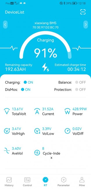

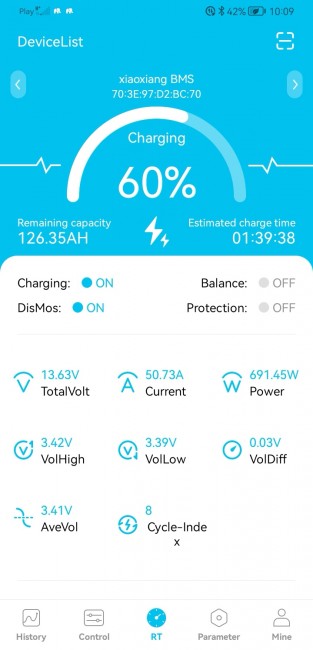

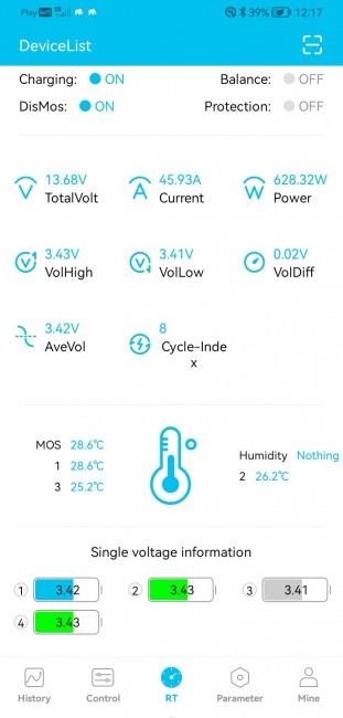

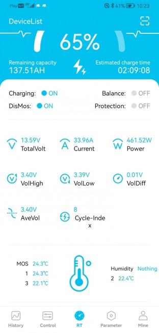

1.mam podłączone jak na schemacie +dodatkowy na zasilaniu mr w razie możliwość wyłączania
2.wydaje się że działa poprawnie bo po wypieciu bezpiecznika aku samochodu ładował równo 20A i raczej tak ma w parametrach ładowania 100%pewność nigdy nie ma :szeroki_usmiech
3.fachowiec nie montował jecze mr20 ale montował 100takich układów w jednym z większych jak nie największym serwisie w kraju rozmawiał przed z twórcą MR20 jak i oglądał filmy instruktarzowe na YouTube
4.tak mierzę to na aplikacji aku zaraz pokaże jeśli wyłączę MR20 ładuje 30A jesli natomiast MR20 jest włączony na aplikacji ładowanie pokazuje plus minus 50A :shock:
5.tak przed montażem MR20 było podobnie tylko bez tych 20A
prąd ładowania lifepo4 max 100A rozładowania 150A tak mam w instrukcji aku z firmy skladajacej w Polsce pomiary ustawienia bms w czasie montażu przed wydaniem każdego aku firma budzi zaufanie służy pomocą w razie pytań i
:-/ stała się rzecz dziwna myłem kampera i testowałem zachowanie MR20, jest tak jak opisałem to wyżej w punktach lecz układ się uspokoił jakby zaaklimatyzował i nie reaguje podniesieniem ładowania włączając światła i światła awaryjne, chodziło to ponad 2h kable bezpieczniki oraz MR20 nie grzało się nadmierne piękne ładowało jeśli włączyłem to różnica między włączonym a wyłączonyn MR20 była właśnie 20A
CIEKAWE jak by to pomierzyć miernikiem jak jest faktycznie i sprawdzić czy uzwojenie aku się nie grzeje co się dzieje z oryginalnym regulatorem samochodu
Ah skomplikowane to dla mnie :-P
Plik ściągnięto 53 raz(y) 69,43 KB
Z Włączonym Mr20
Plik ściągnięto 37 raz(y) 159,2 KB
Wyłączony MR20
Plik ściągnięto 38 raz(y) 158,09 KB
Wyłączony MR20 po ponad 2h ładowania
Plik ściągnięto 68 raz(y) 159,77 KB
Włączony MR20 po ponad 2h ładowania i około 90% naładowania
Plik ściągnięto 36 raz(y) 145,21 KB

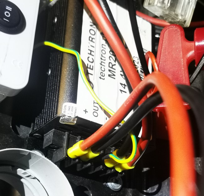

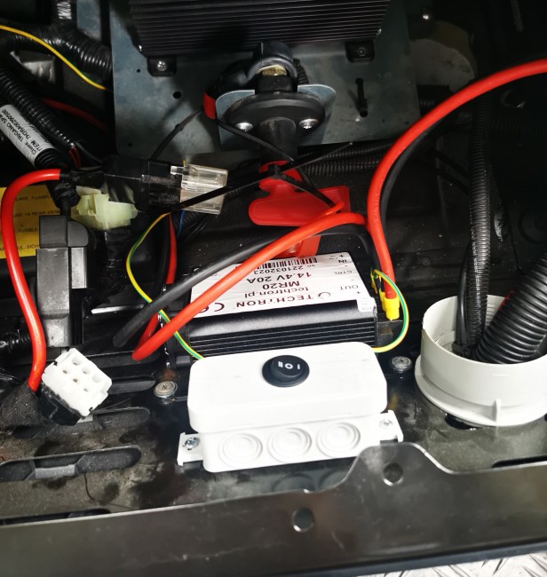

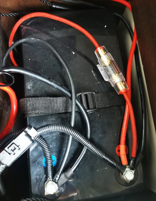

Nie wiem co się stało z MR20 mam teraz praktycznie 50A plus minus kilka A jeśli przełącznikiem wyłączę MR20 mam 30A jeśli tak by było to był bym szczęśliwy kable bezpieczniki dcdc nadmierne się nie grzały mr ma wentylator
Plik ściągnięto 40 raz(y) 1,79 MB
Ten czarny po prawej to Dubiel do przetwornicy by zwiększyć przekrój bo czerwony był po lewej był zastosowany grubszy
Plik ściągnięto 35 raz(y) 1,91 MB

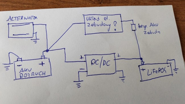

Kompleciku tak szybko, krótko i za pomocą odręcznego schematu bo nie mam za bardzo czasu teraz, ani miejsce nie to, aby rysować profesjonalne schematy :-P
Przez tel. tłumaczyłem Ci to, ale jeden obraz wart tysiąca słów.
Nie możesz do LiFePO4 na zabudowie podłączać jednocześnie i wyjścia z DC/DC i bezpośrednio alternatora i aku rozruchowego, bo plus alternatora podajesz wtedy jednocześnie i na wejście i na wyjście DC/DC. To jest tak jakbyś połączył wejście z wyjściem i nie ma prawa do dobrze działać
DC/DC jest niczym innym jak stabilizatorem napięcia o odpowiednio dużej wydajności prądowej.
Ten który masz powinien dawać 14.4V na wyjściu jeżeli na wejściu ma napięcie w zakresie 12-15V. Maksymalny prąd jaki poda to 20A. Podając mu na wejście i wyjście to samo napięcie (czyli zwierając mu wejście z wyjściem) powodujesz że przestaje on spełniać swoją rolę jako stabilizator.
Jeżeli chcesz aby DC/DC działał Ci prawidłowo musisz przerwać ten dodatkowy obwód .
Sam mówiłeś że jak wywaliłeś bezpiecznik akumulatora zabudowy to zaczęło to działać prawidłowo bo w ten sposób przerwałeś właśnie ten obwód.
Wiem że tam dodatkowym problemem u Ciebie jest to że z aku rozruchowego i altka zasilasz lodówkę i po wyjęciu bezpiecznika odłączasz też tę lodówkę.
Wepnij ją po prostu przed ten bezpiecznik a nie za i po temacie (oczywiście w obwodzie lodówki załóż sobie inny dodatkowy bezpiecznik ).
Nie sugeruj się też chwilowymi wartościami prądu ładowania jaki daje alternator czy DC/DC bo ten jest zależny od wielu czyników , a głównie od tego ile w danym momencie pobierają podłączone odbiorniki . To że alternator może dać np.60A to nie oznacza że cały czas musi.
Alternator poda tyle prądu ile potrzebuje odbiornik i nie więcej niż wynika z jego wydajności.
To samo dotyczy DC/DC.
Plik ściągnięto 34 raz(y) 277,17 KB
