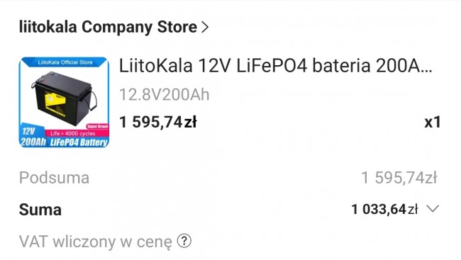

Mam nadzieję, że to będzie dobry zakup :) Będzie jak znalazł do drugiego kamperka :)
Opinie ma dobre.
LitoKala 12 V LiFePO4 200 Ah
Plik ściągnięto 18 raz(y) 111,69 KB

widzisz roznice
LitoKala vs liitokala
to jak
panasonics vs pamasonix

BikerB napisał/a:
widzisz roznice
Jakie to ma znaczenie?
Nie ma takich akumulatorów LitoKala... :bajer

Banan napisał/a:
Dokładnie :)
Obserwuje ten sklep już troszkę i nie widziałem żeby się zwinął, opinie są ok, zobaczymy co to warte :)
orkaaa
Twój sprzęt: Chausson 627 GA
Dołączył: 04 Cze 2017
Piwa: 68/2
Skąd: kielce
Wysłany: 2023-11-11, 16:03
Oj będą chyba problemy. Na stronie ich sklepu kiepskie opisy a z tego co jest na stronie to prąd ładowania 20 A !!!! Jeśli to prawda i nie dotyczy jedynie np mniejszej pojemności to od razu trzeba będzie kupować dc dc 20 A bo alternatorem nie naładujesz. Z solarami podobnie tylko do 20 A . Nie wnikam w jakość baterii i jej realną pojemność. Sprawdź dokładnie parametry bms zanim cokolwiek do tego podłączysz.

orkaaa napisał/a:
To zalecany prąd ładowania, maksymalny to 100A :bajer
