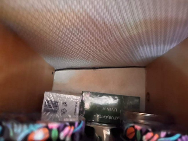

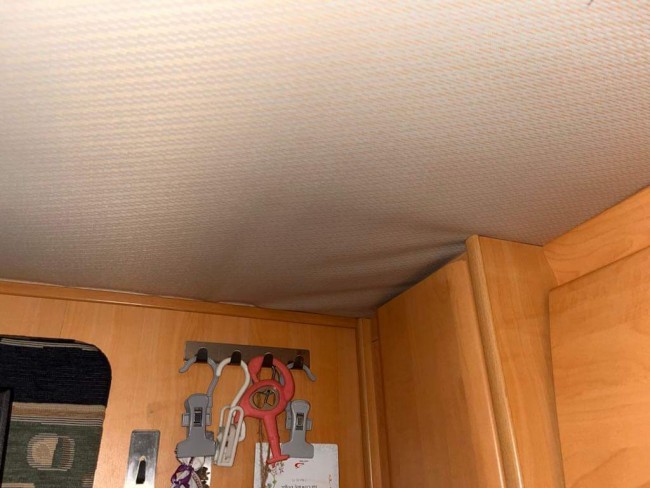

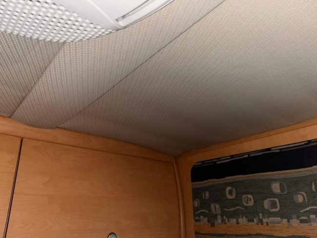

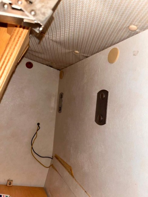

Witam . Zamierzam kupić kampera i zastanawiam się dlaczego tkanina na suficie wisi i jest lekko ,, nieładna’’ Czy może być to oznaka wilgoci czy raczej starości .

Nawet się nie zastanawiaj to tzw przepuklina sufitowa :diabelski_usmiech
Oglądanie tego kampera z zewnątrz grozi uszczerbkiem na zdrowiu

Ktoś, kiedyś próbował położyć nowy materiał i mu nie wyszło. Ten na zdjęciach nie wygląda na oryginalny. Można z tym jeździć lub wymienić.

Materiał wygląda na oryginalny. Opadł , bo po pierwsze tkanina jest na laminacie piankowym który z biegiem czasu traci swoje właściwości i klej już nie trzyma sie pianki. Po drugie mogło być to spowodowane wilgocią utrzymująca sie dłużej w powietrzu , ale nie koniecznie zalaniem.
Można to ustalić ale trzeba zobaczyć fizycznie. :spoko

Z tą tylko różnicą, że przepuklinę u ludzi leczy się dosyć łatwo. A w kamperze to może być zabieg długotrwały i kosztowny :wyszczerzony: Ja bym zdecydowanie odpuścił. To raczej tapeta a nie tkanina - a wzorki nie wyglądają na oryginał. Jeśli ktoś wymieniał pokrycie sufitu to zapewne nie bez powodu. Sprawa raczej nie rokuje dobrze.
