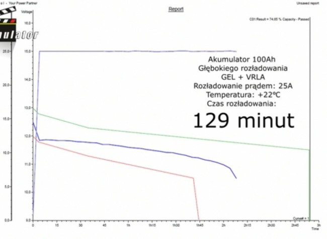

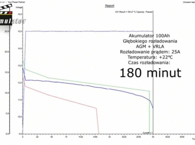

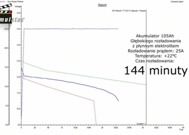

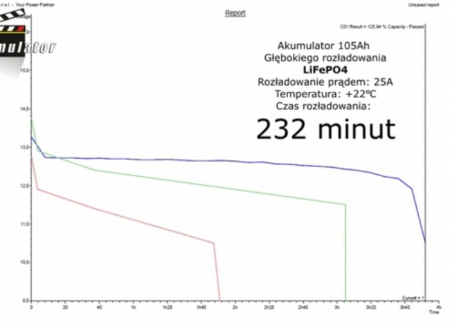

Bo to podobno o to chodzi w tych akumulatorach lifepo4, mój nowy AGM po ponad roku miał 30% pojemność.
jak je zapiąć by to działało to fakt ciężka historia dla laica :-P
https://youtu.be/IvWlOvbDCxQ
Plik ściągnięto 5 raz(y) 123,83 KB
Plik ściągnięto 6 raz(y) 120,2 KB
Plik ściągnięto 8 raz(y) 120,95 KB
Plik ściągnięto 11 raz(y) 116,86 KB

"Znafce" internetowego porównującego używane baterie widać na filmie date np. 18r 11 tydzien produkcji do nowej LFP...
Wypadało by pomyśleć jeszcze co jest celem krecenia takich filmów...
Nie obrazal bym czlowieka nie znajac go . Jesli tego czlowieka uwazasz za "znafce" to napisz co i jak , jakies porownania , jakis post w temacie konkretny , jakis film nagraj. Bo poki co jestes pustostanem obrazajacym innych. Nie , ze bronie Roberta Mazurka , ale nie lubie jak ktos kogos obraza a sam nie ma argumentow ani nic nie daje w danym temacie, albo udaje ze jest znawca tematu.
