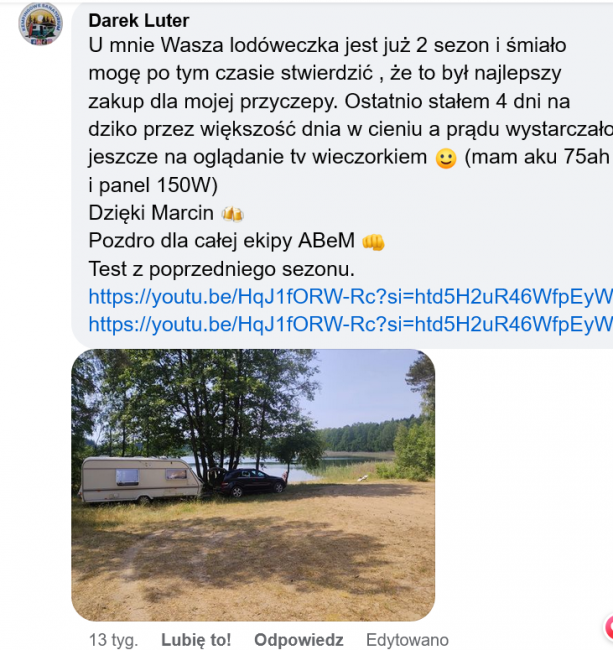

Też z ciekawości zerknąłem na ich stronę (nie działa)..przekierowało dalej na fsiobuka i :shock: ..sam nie wiem,realne to :?: powiedzcie.
Sam mam 200W na dachu a ciągle prądu mało od kiedy mam dodatkową zamrażarkę kompresorową (3 dni i kaput 200Ah)
Plik ściągnięto 22 raz(y) 393,19 KB
