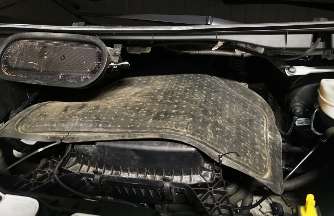

Widzę że Fordy trzeba usprawniać jak kiedyś maluchy :shock:
Twój sprzęt: Adriianna
Dołączył: 14 Cze 2011
Piwa: 269/594
Wysłany: 2023-11-14, 10:02
kimtop napisał/a:
Prawda, pięknie to wygląda :szeroki_usmiech

Jest niby fabryczna która ma chronić przed zalaniem, ale :-/ nie chroni, myślałem o wydumce z blachy Alu, zrobiłem prowizorkę jak wiadomo prowizorki są najdluzej :-P :szeroki_usmiech

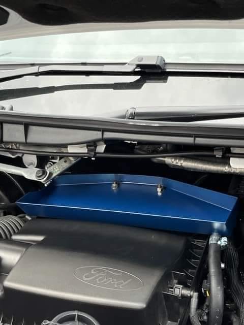

W UK gość robi takie tace:
Plik ściągnięto 774 raz(y) 32,99 KB

rigg napisał/a:
Jednak nie tylko my na to wpadliśmy :shock:

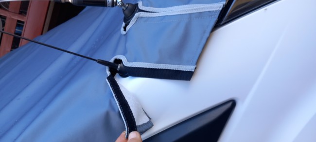

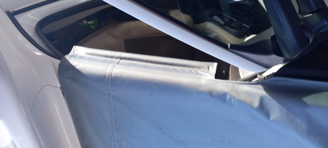

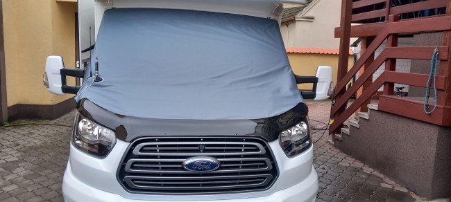

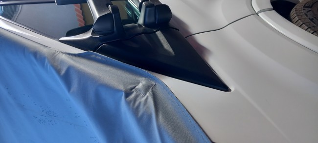

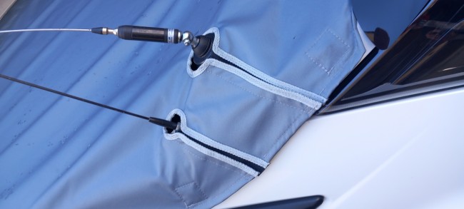

Ja dałem do uszycia plandekę, z magnesami, przytrzaskiwana drzwiami, szybko i bezboleśnie.
Plik ściągnięto 1 raz(y) 1,03 MB

Wysłany: 2023-11-16, 21:02
peja76 napisał/a:
Fajna sprawa , szkoda, że nie zrobiłeś na boczne szyby, miałbyś przy okazji izolację termiczną i brak skroplonej wody od środka.
peja76
Twój sprzęt: Roller team
Dołączył: 21 Sty 2023
Piwa: 49/51
Skąd: Oborniki Wlkp
Wysłany: 2023-11-17, 15:26
rigg napisał/a:
peja76 napisał/a:
Mam maty Zekera, ale one są z kilku warst materiału i zakładam je tylko na wyjazd, ta plandeka jest jak stoi pod domem bo niestety nie jest garażawony. Plandeka jest bardzo lekka i szybko się ją zakłada jak i zdejmuje.

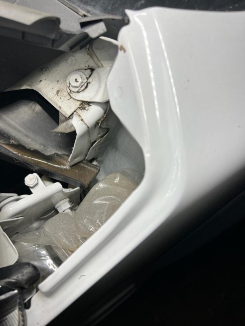

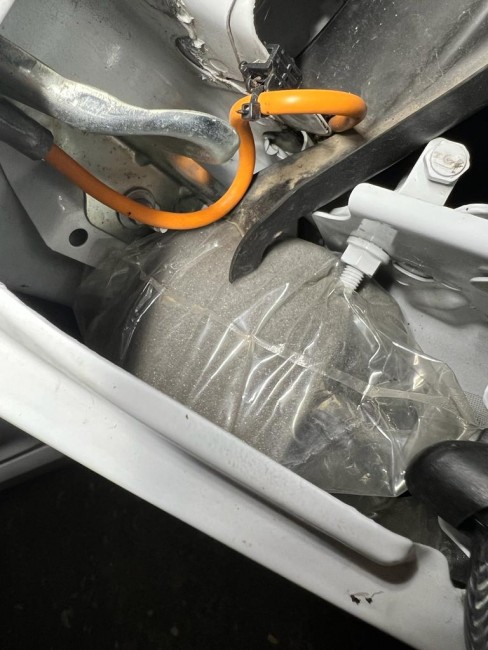

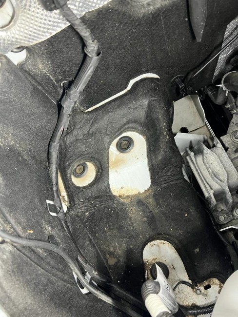

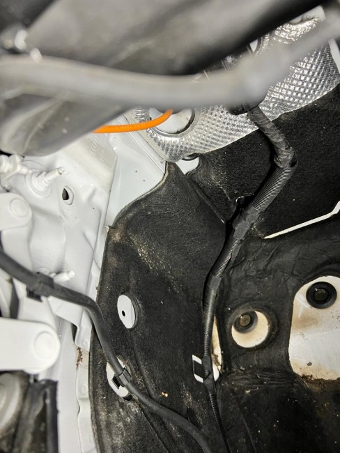

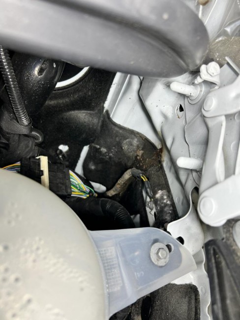

Jakość wykończenia całego przedziału silnikowego wzbudza wątpliwości. Poza woda stojącą na obudowie filtra, zwróciłem uwagę na dziwnie wykończone odpływy boczne. Wrzucam parę zdjęć. Woda finalnie leci na te czarne maty wygłuszające, które gniją....
Ciekawe co robią tam gąbki spakowane w folię??

PLopaPL napisał/a:
Gąbki są do wygłuszenia. U mnie były pełne wody więc je wywaliłem.
PLopaPL
Twój sprzęt: Chausson 720 TP
Dołączył: 03 Gru 2017
Skąd: Lubuskie
Wysłany: 2023-11-29, 08:24
rigg napisał/a:
PLopaPL napisał/a:
Też były zafoliowane?
orkaaa
Twój sprzęt: Chausson 627 GA
Dołączył: 04 Cze 2017
Piwa: 61/2
Skąd: kielce
Wysłany: 2023-11-29, 10:01
Tak gąbki są zafoliowane. Też się na początku zdziwiłem po co? Na serwisie odpowiedzieli że wygłuszają. Więc je wsadziłem i ….zapomniałem o nich. Faktycznie muszę sprawdzić w jakim to jest stanie po 5 latach i czy rzeczywiście to coś daje.
