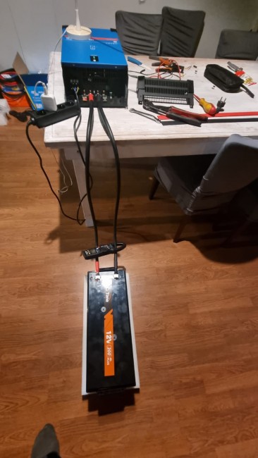

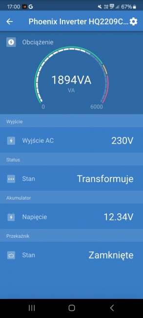

Dzięki za podpowiedzi,
Chyba się jednak zdecyduje na przełącznik manualny, i tak trzeba wyciągać przedłużacz.
Co do przetwornicy to na razie przetestowałem ją pod obciążeniem opalarki 2000w i działa bez zarzutów.
Eco mode też sprawdzałem i faktycznie podaje napięcie w interwałach w zależności od ustawienia.[/list]
