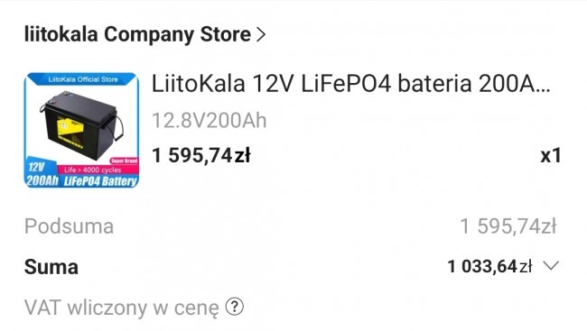

orkaaa napisał/a:
A faktycznie to może jednak z tego akumulatora będzie pożytek.
Akumulator doszedł po ok 2 miesiącach bez szwanku :wyszczerzony: . Przyszedł troszke rozładowany i według wskazań kulometru TK15 przy pierwszym ładowaniu przyjął delikatnie ponad 100 Ah.
Pierwszy wyjazd z nowym akumulatorem mam za sobą i jestem zadowolony. jakiegoś wielkiego poboru z niego nie było bo tylko nadmuch z trumy, ładowanie telefonów i tv ale przez dwie doby udało się z niego wyssać 75 Ah. Zobaczymy jak będzie się sprawował dalej ale jak za 1033 zł to uważam, że zakup jest ok nawet jeżeli będzie miał 150 zamiast deklarowanych 200 Ah.

Podaj co to za aku

jacek2214 napisał/a:
Podaj co to za aku
Plik ściągnięto 15 raz(y) 31,38 KB

Musisz go skalibrować . Jak masz TK 15 to naładuj na full ustaw pojemność 200 Ah i rozładuj do końca. Jak masz przetwornicę to warto przy okazji sprawdzić przy jakim natężeniu odcina Bms. Koniecznie także sprawdź czy bms odcina ładowanie gdy temp akumulatora poniżej zera. Warto to wiedzieć aby potem nie zniszczyć lifepo4.

orkaaa napisał/a:
TK 15 jest skalibrowany na 200 Ah i planuję potestować w weekend jego pojemność rzeczywistą. Przetwornicy nie mam zainstalowanej w kamperku bo nie mam takiej potrzeby. Jeżeli chodzi o blokadę ładowania poniżej 0°C to wątpię aby ta funkcja była w tym akumulatorze jednak akumulator nie jest zamontowany na stałe i jego wyciągnięcie trwa ok minuty więc zabieram go domu. Wyjazdów zimowych nie mam zbyt wiele więc szkoda żeby akumulator siedział bez powodu w niskich temperaturach.
