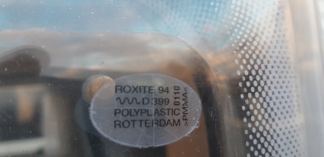

Okno BIRKHOLZ D2198 PMMA
Brejdak w kamperze :)
Piwa: 220/168
Wysłany: 2023-03-25, 21:31
Filip napisał/a:
Witaj Filip; mam ten sam problem co Ty ; okno po zimie zaczęło się rozklejać i stoi mi woda w środku :gwm
Jak Ci poszło z klejeniem okna klejem który kupiłeś ?
Moje też jest PMMA . A może są już inne sprawdzone kleje ?

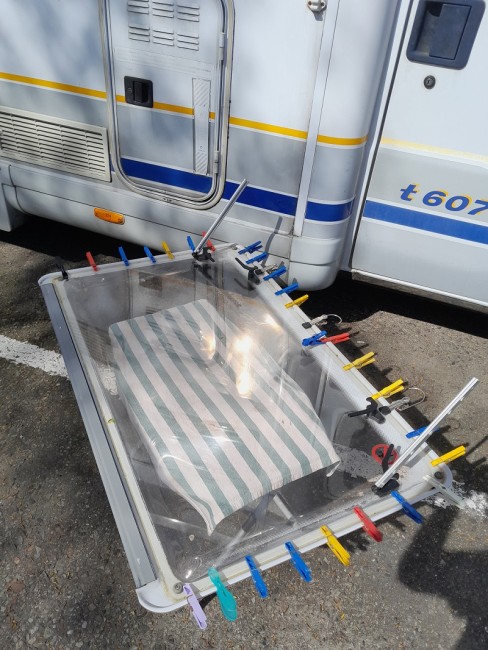

Po roku od zadania powyższego pytania i braku odpowiedzi sam zdecydowałem się jednak zastosować Acrifix 192.
Ponieważ pogoda słoneczna dziś dopisywała więc problemu z promieniami UV nie było.
Po wyczyszczeniu i odtłuszczeniu podałem klej prosto z tuby na miejsce rozwarstwiania się okna i po.....10 minutach klej zrobił się niczym przeźroczysty kamień :mrgreen:
Okno wróciło na swoje miejsce w kuchni kampera .
Teraz po próbach na małym okienku we wtorek planuję zmierzyć się z rozwarstwionym oknem jadalni :chytry

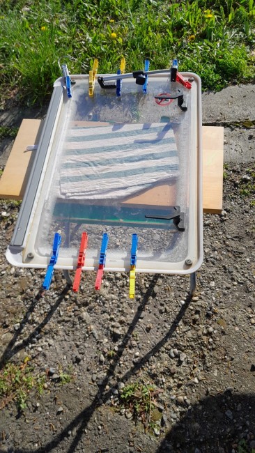

Idąc za ciosem również okno jadalni zdemontowałem , wyczyściłem i odtłuściłem acetonem .
W przypadku tego okna było więcej roboty bo rozkleiło się na obwodzie w ~70% .
I znów po nałożeniu kleju i skręceniu okna słońce zrobiło swoje :mrgreen:
Po ~10 minutach okno było gotowe do montażu :ok
Plik ściągnięto 18 raz(y) 394,46 KB
