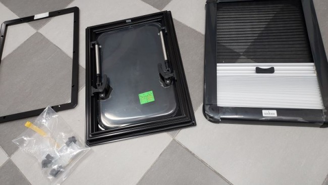

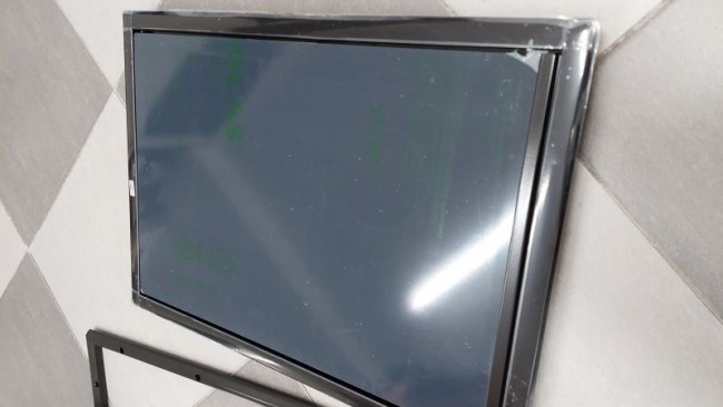

Wysłany: 2024-10-18, 12:58
Przyszło okienko na próbę.
Na razie bez komentarza. Będzie jak się pobawię ;)
