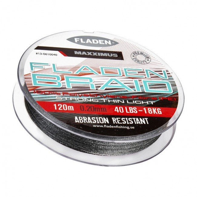

Zylka z Julii
Fladen braid
Strong thin light
100% poliethylene fibre abrasion resistant
120 m
0.20 mm
40 lbs - 18kg
Niestety nie mogę dodać zdjęcia na tym forum

PawelJan napisał/a:
Zylka z Julii...
Plecionka szwedzkiej marki Fladen. Do moskitiery wydaje się trochę cienka, będzie chyba przy suwaniu nacinać wszystkie otworki.
