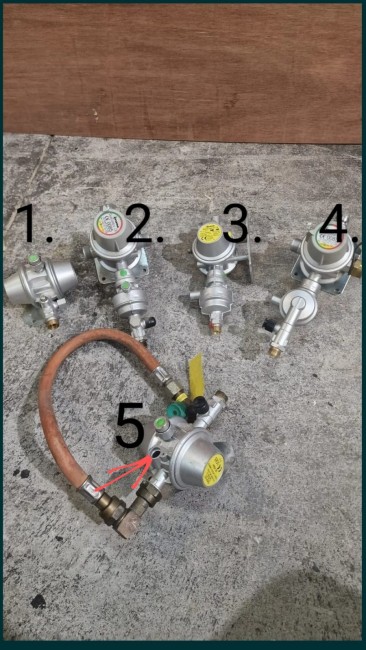

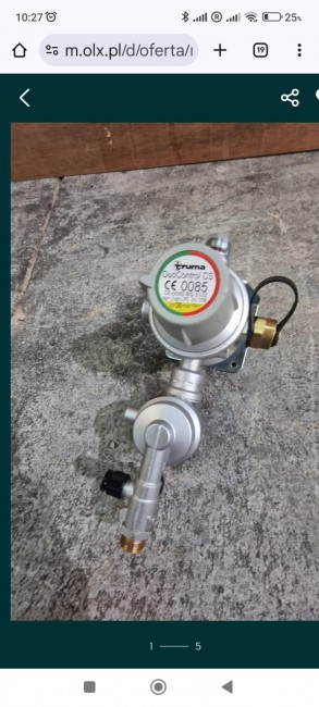

Jak w temacie. Mam pytanie do kolegów.
1. Na zdjęciach są zawory Duo i Mono.
Zakładam , że są to starsze typy.
Gdzieś w tekście znalazłem wpis, że mają " legalizację" na 10 lat ?
Czy to prawda ? A co później ? Wyrzucić ? Czy można zalegalizować ?
Nowego typu, ten czarny ze zdjęcia, znalazłem ostatnio na Olx za 350zl, ale ktoś mnie ubiegł. Normalnie za 490 zł można wyhaczyć, ale czy to konieczne ?

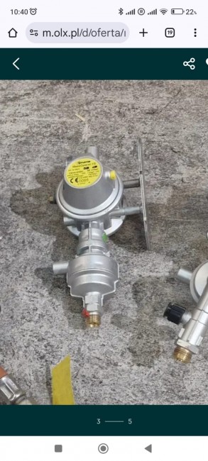

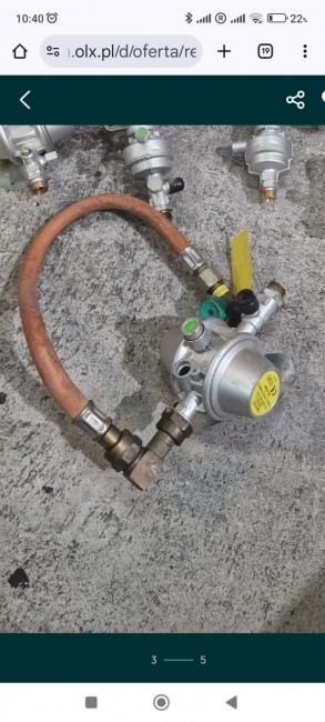

2. Drugie pytanie. Na zaworze nr 5 jest jakaś dziura z boku. Co tam ma być ? Czy jest zdekompletowany, czegoś brakuje ?
3. Czy, jeśli nie chcę podłączać dwóch butli , bo przełączanie to dla mnie nie problem, to powinienem kupić "Mono"? Musi być "mono", czy mogę założyć "Duo" , a odpływ podłączyć do instalacji kampera ?
4. Dwójka i czwórka to taki sam zawór Duo Control. . Ale inaczej skręcony ?
5. Co to jest jedynka ? :shock:
Dzięki z góry. :hello

Miałem ten duocontrol, niestety po 10 latach na tyle się przytkał ,ze ogrzewawanie nie chciało pracować.Syf w gazie po latach robi swoje.Teraz mam zwykły reduktor. Jeden też po 2 wyjazdach do Maroka ( buthan) padł w najgorszym momencie w Hiszpanii gdzie są inne reduktory. Teraz zawsze wożę zapasowy.

Thx. A odnośnie tej " daty ważności" ktoś coś wie ?
