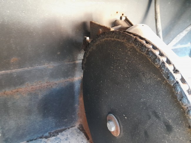

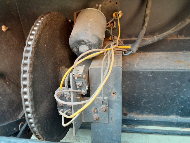

Nie mogę zamknąć, podnieść schodka.
Podnosi się do pewnego momentu, a później zaczyna przeskakiwać.
Wydaje mi się, że duże koło kręci się w niewłaściwym kierunku i w pewnym momencie kończy się część koła z łańcuchem napędowym i w tym miejscu koło zaczyna odbijać.
Wszystko działało dobrze, ale problem zaczął się po tym jak ruszyłęm kamperem z otwartym schodkiem i o coś uderzyłem.
Po tym zdarzeniu schodek się zamknął, ale następnego dnia przestał działać.
Po jakim czasie, bez żadnego naprawiania zadziałał, ale schodek po otwarciu nie chciał się już zamknąć. Z opisanymi przeze mnie objawami.

Opis jest niedokładny i uważam, że trzeba by wymontować mechanizm, sprawdzić czy po uderzeniu nie ma jakichś zacięć a przy okazji odnowić i przesmarować.
Na moje oko to wysypane jest plastikowe koło zębatki przekładni ślimakowej mechanizmu silnika od wycieraczek zastosowanego do napędu. Brak części zębów może dawać taki efekt, że podnosi i przeskakuje a silnik dalej kręci w miejscu.

Na pierwszym zdjęciu pokazane jest koło z łańcuchem w położeniu otwartego schodka. Widać tam, że zębatka kończy się zaraz za małym kołem zębatym napędzającym duże koło.
Po uruchomieniu zamykania schodka to duże koło kręci się patrząc od prawej strony zgodnie z ruchem wskazówek zegara. I w momencie kiedy dochodzi do miejsca gdzie kończy się zębatka na dużym kole zaczyna przeskakiwać.
Gdyby kręciło się w drugą stronę nie byłoby problemu bo tam jest zębatka na kole.
