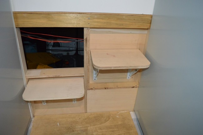

I kolejny etap , schodki ,składane żeby nie zajmowały zbyt dużo miejsca ,mają tylko 8 cm , na razie wszystko surowe , potem naraz lakierowanie .

Schodki zacne są , tylko czy zawiaso/zapadki stosowane w blatach wytrzymują w tym przypadku ciężar człowieka ? :bajer

Niby 70 kg , jak coś , zrobię takie same z grubszego materiału . Mi są zbędne , a Stasia 2-3 razy na dobę , chyba nie zniszczy .

Darek ja wiem co Miluś miał na myśli .a prawa fizyki też mi nie są obce .

Darku , nie prawa fizyki miałem na myśli . Choć Twoja odpowiedź też mi to uświadomiła .
Bardziej chodziło mi o zasadę działania tego zawiasu . Czy on poprostu tak używany się nie składa pod ciężarem stojącej tam osoby . Oczywiście bez jakichkolwiek aluzji do jej wagi :-P

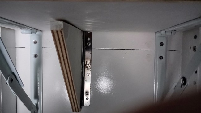

One mają zapadki blokujące , żeby je złożyć trzeba podnieść schodek wyżej i popchnąć wspornik ,dla pewności dołożyłem składane wsporniki ze sklejki ,teraz to i 100 kg wytrzyma .
