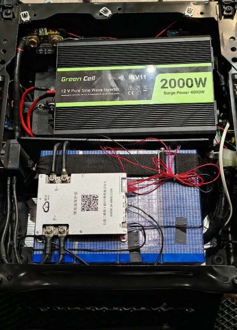

Mam i ja :wyszczerzony: Trochę rezania było, żeby to upchnąć pod fotel, wyłączniki i heble zamontować, ale się udało. Chciałbym przy okazji podziękować Darkowi z Nasz karawaning za film instruktażowy i Orkaaa za pomoc na priv. Eve 280 ah i green cell 2000/4000.
Plik ściągnięto 9 raz(y) 198,97 KB
rjas
Dołączył: 27 Paź 2013
Piwa: 23/13
Skąd: Przybysławice/Kraków
Wysłany: 2025-04-08, 09:28
Cholera, ale fajnie upakowane. Nie sądziłem, że się taki zestaw może zmieścić pod fotelem. Przetwornica widzę, że ma fajne wymiary - mojej 2500/5000 na pewno bym nie upchnął. :ok

Prawie jak u mnie tzn ten sam sprzęt ale ja wsadziłem przetwornice w szafkę pod siedziskiem zaraz za fotelem pasażera. Krótkie kable i dużo miejsca a wyprowadzenie przetwornicy przy wejściu do kampera. Super że się udało !!! Kolejna fajna konstrukcja. Drugi tydzień testuję po kolejnej przebudowie LTO - zamiast kwasa na rozruchu. Na razie badam spadki napięcia. Za dwa tygodnie wsadzę do samochodu i sprawdzę w samochodzie. Czyli jak będzie reagował alternator i komputer. Jak będzie ok - to opiszę. Od pół roku testuję superkondensatory - na razie super kręcą .
rigg
Dołączył: 25 Lis 2014
Piwa: 26/14
Skąd: Kaszubowo
Wysłany: 2025-04-08, 14:20
Ja mam włącznik BMS i przetwornicy przy samch drzwiach wejściowych, dodatkowo dioda sygnalizująca włączenie przetwornicy. Kabel 220v póki co w szafce przy drzwiach wejściowych, z czasem może wepnę się w instalację kampera.

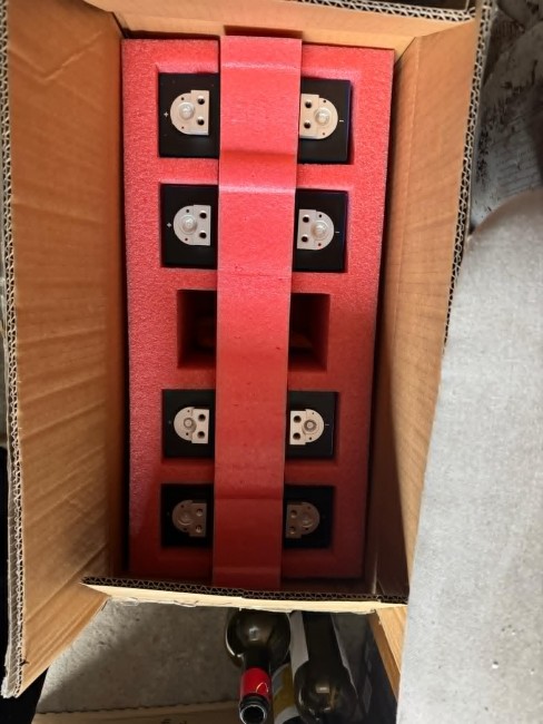

Przyszły ogniwa z Holandii.
W dwa dni :shock:
Muszę zamówić jeszcze BMS.
