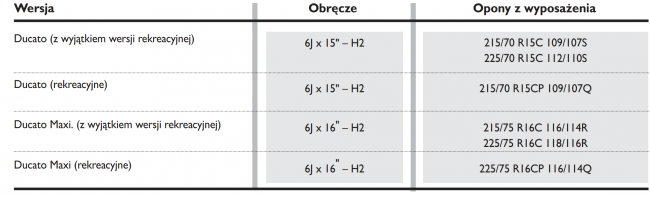

Sprawdziłem swoje - letnie michały camping sa Q, zimowki Continentala są R
Ale w dowodzie napisane ze minimum P, wiec jestem dupokryty
Na razie planujemy Norwegie, ale jak będą złe prognozy to włoskie dolomity...
Myślę że warto sprawdzić przed wyjazdem....
R
w instrukcji (nowszej niz moj samochod) stoi Q
Plik ściągnięto 13 raz(y) 38,49 KB

joko napisał/a:
Nie wiem co by trzeba na felgi założyć , żeby nie zmieścić się w indeksie prędkości dla kampera ...... chyba opony od kosiarki :haha:
Zasadniczo się zgadzam, ale co jak ktos ma przerobionego z nowszego dostawczaka? W manualu i być może wciąż w dowodzie będą opony R albo S, a opony kamperowe są Q... i kupa....
Oczywiście nie ma obowiązku kamperowych zakładać, ale wniosek taki ze trzeba mieć świadomość
R
Plik ściągnięto 7 raz(y) 151,17 KB
