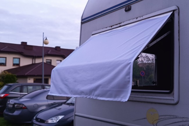

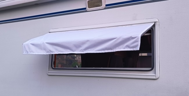

U nas ostatnio własnym sumptem wykonane zostały takie oto zewnętrzne osłony okien.
Zapewniają miły cień przy otwartym oknie, nieco więcej prywatności wewnątrz kampera, a co najważniejsze cenowo wyszły o wiele taniej niż pierwowzory dostępne w internetach.

maro88pl napisał/a:
Pierwszy raz widzę takie "cóś" i chyba jest faktycznie przydatne. A wiatr tego nie podwiewa i nie tłucze o okno? I pytanie techniczne - jak wygląda mocowanie?

AndyS napisał/a:
maro88pl napisał/a:
Inspiracją były osłony tego typu
https://www.obelink.pl/eu...-cm-453048.html
Jednak nie chciałem aby całkowicie zaciemniała okna a jedynie dawała cień, a wypuszczała też trochę światła. Ponadto te moje są nieco dłuższe niż samo okno dzięki czemu po jego otwarciu lekko zwisają dając większą powierzchnię cieniu.
Co do wiatru - będzie to jeszcze poprawione bo teraz zdarza się że podwiewa - dodane będą gumki do zaczepiania po dolnej krawędzi okna albo delikatne obciążenie takie jak stosuje się w firankach w domu.
Do mocowania wykorzystałem fakt że w moim kamperze okna mają fabrycznie zabudowaną listwę do wsunięcia kedry. A sama kedra jest wszyta w materiał.
