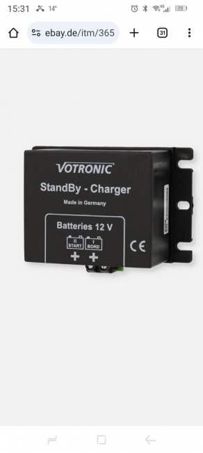

Ja mam takie coś jak na zdjęciu.Proste podłączenie i ładuje startową baterie do 2,5 A.
Ja mam takie coś. Proste podłączenie,jeden plus do startowej drugi do zabudowy przez bezp. 10 A. Ładuje do 2,5 A baterie startową.
