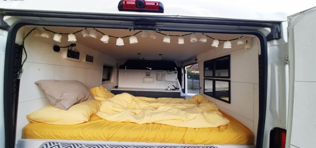

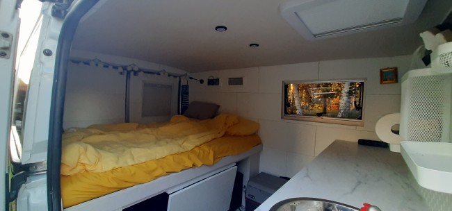

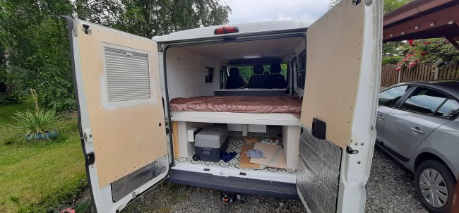

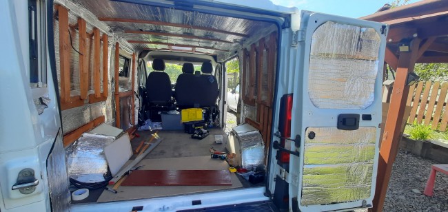

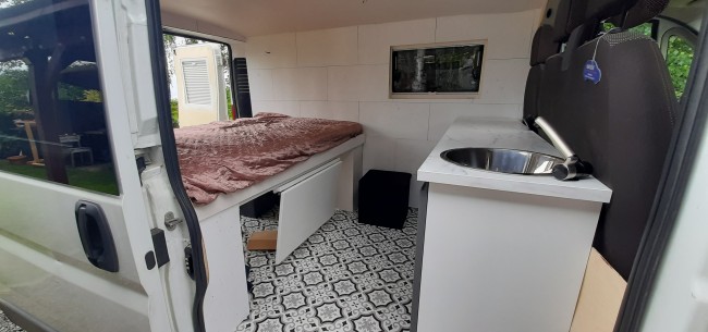

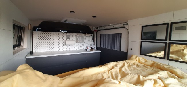

Przechodząc kolejny etap w kamperowaniu postanowiłem samodzielnie zbudować kampervana (oczywiście za namową żony).
W pierwszej kolejności spisaliśmy z żoną co jest nam potrzebne, gdzie chcemy nim jeździć itp. Od początku celem było zarejestrowanie go jako kempingowy, by nie szarpać się później z policją czy inną kontrolą w drodze.
Miał być mały- pierwotnie przymierzałem się do Trafica, ewentualnie T5, ponieważ samochód miał być użytkowany przez żonę na co dzień. Pojeździliśmy troszkę po targach i niestety, to nie to. Warunek konieczny od mej żony- łóżko ma być na stałe, albo sam to będę codziennie składał i ścielił :wyszczerzony:

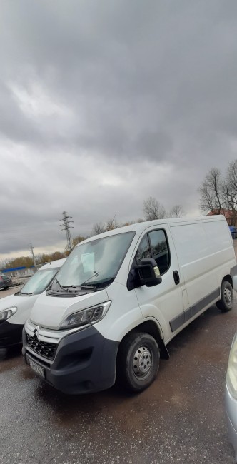

Znalazłem Jumpera L1H1. Po sprawdzeniu jakie samochód musi spełniać warunki by był kempingowy stwierdziłem że to nierealne, więc go kupiłem 8-)

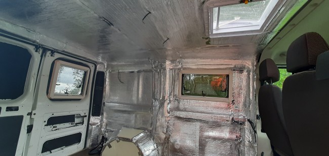

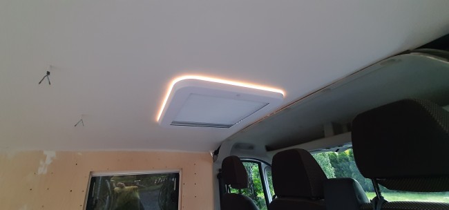

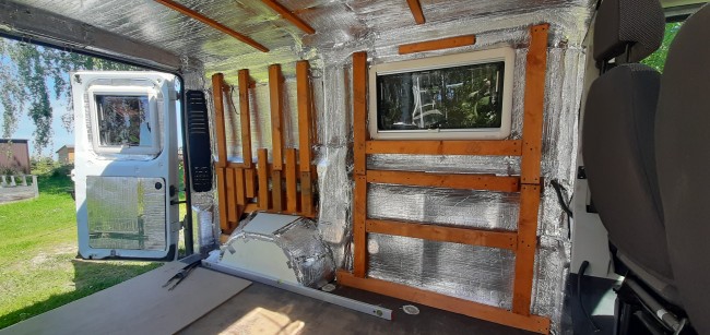

Podpierałem się wiedzą Vandalvana, prąd 12v mam ze stacji ecoflow-została mi z Berlingo, izolacja termiczna z pianki kauczukowej, na ścianach sklejka, okna Madovan. Początkiem roku dołożyłem chinasto i markizę Dometic.

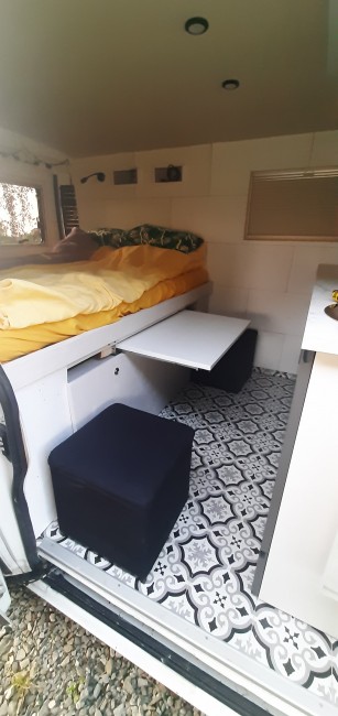

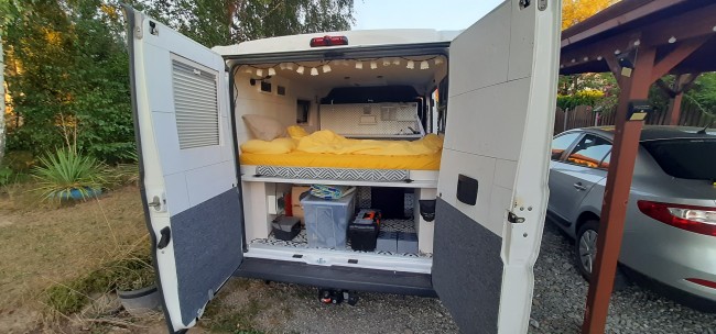

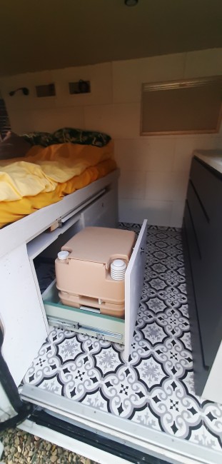

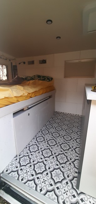

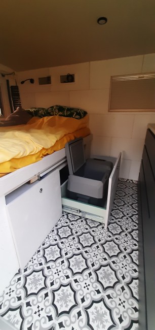

Po ostatnich targach i zlocie na Służewcu zdecydowaliśmy się na przełożenie lodówki do szuflady, awaryjny kibelek również w szufladzie, oraz wysuwany blat. Jak się uda to jeszcze w tym roku panele do stacji założę.

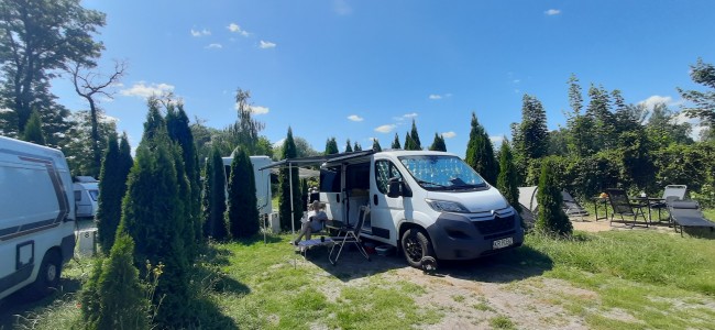

Dziękuję. W tym maleństwie wszystko jest dwa razy przemyślane. Sypiamy prawie zawsze na kempingach- prysznice, toaleta. Kilka razy zdarzyło nam się spać "po drodze" na mopie. Z racji że córki na studiach i jeździmy sami + dwa rowery na haku- na razie wystarcza. W głowie jest już pomysł na coś większego, ale to dopiero jak będą wnuki.

najważniejsze w tym kamperze, to aby nie pomylić szuflad, czyli lodówki z kibelkiem i na odwrót.
Bartolomeo
Twój sprzęt: Jumper Szyty na miarę
Dołączył: 15 Lip 2025
Piwa: 4/3
Skąd: Stara Wieś
Wysłany: 2025-07-17, 06:57
Cyryl napisał/a:
Podjadanie w nocy odpada :lol:
Cyryl
Dołączył: 03 Paź 2009
Piwa: 375/25
Wysłany: 2025-07-17, 15:42
no i rano można znaleźć w lodówce niespodziankę

A drewna więcej nie miałeś ? jak byś zbudował na dużym aucie z taką ilością drewna , to w 3,5 tony byś się nie zmieścił .

adaml61 napisał/a:
Jakbym... ale budowałem na małym. To maleństwo nawet nie jest do 3,5t. Pomimo ilości drewna+ meble z Ikei mam jeszcze 640 kg ładowności, także luz :wyszczerzony:
adaml61
Nazwa załogi: Adam i Stasia
Dołączył: 06 Sty 2017
Piwa: 175/136
Skąd: LUBUSKIE- FSD
Wysłany: 2025-07-18, 08:36
Osobiście nie chciał bym siedzieć na fotelu kierowcy , nie życzę Ci aby ktoś wjechał Ci w bok , ta rozprute deski na śrubach , jak dzidy wjadą w Twoje plecy .I nie jest to czarna wizja , widziałem jak deska z naczepy wylądowała w kabinie , po drodze przebijając dwie ściany .Całe szczęście że nad głową kierowcy .

adaml61 napisał/a:
Jak uderzy w bok to deski polecą do przodu... ech... Będę ostrożny.
adaml61
Piwa: 175/136
Skąd: LUBUSKIE- FSD
Wysłany: 2025-07-18, 09:17
Tylko żeby nie było ,, dziadek niuton mnie pokonał " I przez tego typu konstrukcje , powstają przepisy zaostrzające wymogi do spełnienia przy legalizacji przeróbek .
