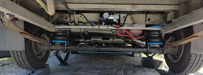

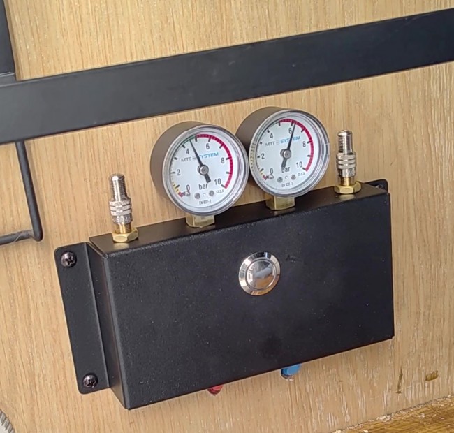

Z racji transportu skutera na rampie założyłem poduszki, przez cały 2 tyg wyjazd (Chorwacja, Włochy, Niemcy) nie użyłem najazdów do poziomowania, poduszki wystarczyły, jazda ze skuterem na rampie bezproblemowa, polecam to rozwiązanie.

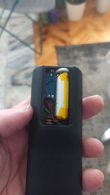

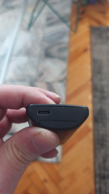

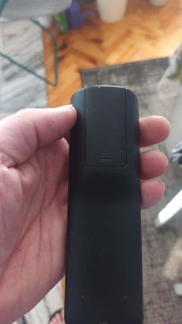

Rozwiazalem problem baterii w pilocie

Zaradek napisał/a:
Powinieneś chyba to ,,opatentować'' w osobnym temacie :idea: :bajer :pifko

Nie ma nad czym sie tu rozpisywac. Akumulatorek z jednorazowego e-papierosa (gratis). Modul ladowania i zarzadzania akumulatorkiem z Chin za ok 1.5 zl. Do tego trzy diody prostownicze z wylutu (w celu obnizenia napiecia) i jeden rezystor z wylutu 4,7 kohma wymieniony w module zarzadzania aby dostosowac prad ladowania do akumulatorka. Wiecej czasu zajelo upchanie tego w pilocie.

Zaradek napisał/a:
Były 2, a zastosowałeś 1 sztukę 3V ?
Edit: teraz doczytalem ,że obniżałeś napięcie.

Akumulatorek to typowa bateria litowo-jonowa o nominalnym napieciu 3,7V ale maksymalnym 4, 2V wiec trzeba bylo je obnizyc.
