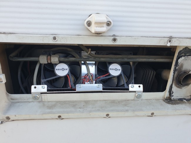

Przed wakacyjnymi Włochami zamontowałem coś takiego :
https://allegro.pl/oferta/wentylator-elektryczny-do-lodowki-vento-brunner-17909133707
Oczywiście był w niższej cenie jeszcze :-P
Pierwsze co zrobiłem to wymieniłem te chińskie niteczki na normalne kable .
Wiatraczki nie powiem , dają radę :ok

Ten system brunnera steruje też prędkością obrotami wiatraków do temperatury. Czy tylko włącz wyłącz wiatraki zależnie od temp?

Na potencjometrze ustawiasz temperaturę przy jakiej mają się włączyć wiatraki .
Klawiszem ustawiasz manual/auto .
Nie zauważyłem różnych prędkości obrotów . Potem te chińskie niteczki się poprzegrzewały i wyp....liłem ten "sterownik" razem z tymi chiniolskimi kabeleczkami . :diabelski_usmiech

MILUŚ napisał/a:
Mam zamontowane te same. Sprawdź, czy nie grzeje Ci się ten regulator/włącznik – to straszny badziew. Na Amazonie ma mnóstwo negatywnych opinii. U mnie bardzo się nagrzewał, więc go wyrzuciłem i zamontowałem zwykły regulator obrotów oraz osobny wyłącznik.
W tym roku musiałem też wymienić te wentylatory, bo zaczęły buczeć. Zostawiłem jednak stelaż z Brunnera – ten akurat jest fajny, hehe.
