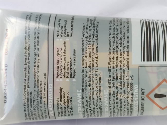

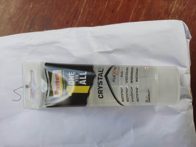

Kupiłem Pattex. "Klei, uszczelnia, wszystkie materiały"
Bo szyba jako taka nie jest pęknięta. Chcę skleić dwie powierzchnie razem. I żeby pomiędzy nie dostawał się kurz. Będzie ok, jak sądzisz ?

Z tyłu , malutkimi literkami jest napisane: nie stosować do PE, PP, PTFE, szkła akrylowego
Poliwęglan ma symbol PC.
Plik ściągnięto 10 raz(y) 749,68 KB

Dopisuje, to co napisałem w innym wątku.
Tubka z resztką kleju w środku, wciąż jest miękka , pomimo uplywa ponad dwóch lat.
Klej w środku zachował elastyczność.

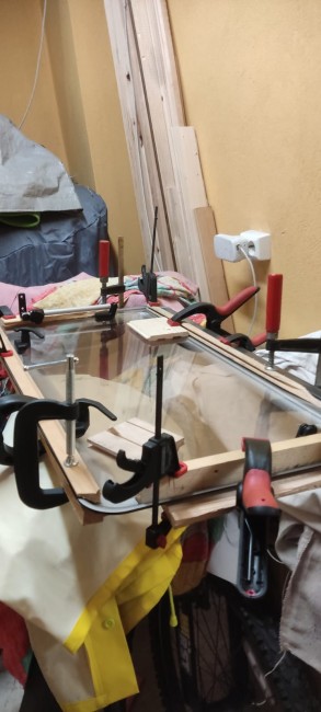

Fota z mojego klejenia ...
Plik ściągnięto 13 raz(y) 105,18 KB
