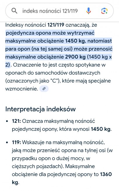

Nośność na koło biedna, najlepiej 1400 na koło to będzie dobrze, i raczej 225/70/15

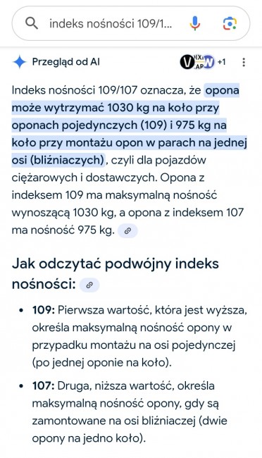

ja orientuję w oznaczeniach, ale 109/107 sumarycznie pojazd może ważyć 4120kg.
biorąc pod uwagę, że nie zawsze zmieszczę się w 3,5t (może ze 100kg więcej czasami)) i koła tylne będą bardziej obciążenie, to i tak powinno wystarczyć.
poza tym poprzednie o tym indeksie wytrzymały 11 lat.

Kupowałem jakieś drobiazgi do kampera u Duniego, rozmowa zeszła na temat opon, opowiadał o naprawach kamperów po wystrzale opony, zniszczenia są spore, Włodek stawia na wytrzymałość/nośność opony jego zdaniem z którym ja się częściowo zgadzam to opona o jak największym wskaźniku nośności odpowiednio wzmacniania, dlaczego Sailumy w moim przypadku bo mam informacje od sprzedawcy że opona 225/75/16 ma obciążenie na koło 1450 j składa się z większej ilości pócien podobno 10.

Ja osobiście wymienił bym felgi na 16 z rozstawem śrub 118 i kupił Sailumy 1450 na koło

Tylko weź pod uwagę że tył masz obciążony 65% a to nie jest 1100 na koło tylko bliżej 1500, zresztą każdy ma swoje w głowie ile ludzi tyle opinii :spoko
