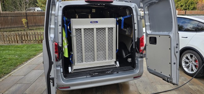

Robert pocieszę Cię jak bym miał rowery elektryczne to Twój patent bym wybrał, bo chyba sezon jest dłuższy na takowe wehikuły od skuterowego, pewnie nie chciał bym aby mokły, rowery nie śmierdzą itd.
Co do tego odciążania przodu bo jest tu dużo takich aluzji. Miejscem przyłożenia tego ciężaru rampy ( jak by ktoś nie trybił piszemy o rampie którą wcześniej wstawiłem s.14 ), skutera i innych ewentualnie gratów zamontowanych na niej jest nie tył kamperka a okolice tylnego koła/osi pojazdu ( zazwyczaj jest to spora odległość, różna w różnych pojazdach) bo tam jest przyłożony ten cały ciężar :spoko Tam montowane są uchwyty rampy czy haka. Cała dalsza konstrukcja wisi w powietrzu / sprężynuje /.Mam nadzieje, że nadążacie.
Co do pomysłu kolegi "Sewek" posiadam na Vitku podobne rozwiązanie ( nie żebym był jakimś fanem ramp ) :haha: ale ciężkie rzeczy się wozi i trzeba dbać o plecki. Taka rampa ALU jak na focie ma nośność 400KG demontuje się ją z pojazdu tak max 30 sek. jak trzeba paletę widlakiem wrzucić. Waży może ze 20 KG. rozkłada się jedną ręką 3 sek. Jakikolwiek napęd jest tu całkowicie zbędny bo komplikuje tylko konstrukcje zwiększa wagę mechanizmu i zmniejsza niezawodność. Przekręcenie tego co na foto do innego auta trwało 3 minuty a jestem świeżo po takowej zmianie :) Mam to ładnych parę latek i używane jest nie sporadycznie a zawodowo.
Plik ściągnięto 7 raz(y) 889,13 KB
Plik ściągnięto 6 raz(y) 220,48 KB
Ostatnio zmieniony przez przemo.d 2025-10-26, 11:01, w całości zmieniany 1 raz

przemo.d
Twój sprzęt: FORD 2.0 CI
Nazwa załogi: Przemo.D
Dołączył: 18 Gru 2011
Piwa: 30/147
Skąd: Piaseczno
Wysłany: 2025-10-26, 11:20
SEWEK teraz zatrybiłem bo szukałem drzwi gdzie chcesz to zamontować wczesniej :lol:
To taka popularna rampa dla niepełnosprawnych podnosząca wózek do wysokości podłogi pojazdu :aniolek zamontujesz ją za kamperkiem I z poziomu drogi będziesz unosił pojazd do jazdy, montaż pojazdu "łatwizna" na ziemi / kołyska na przednie koło ja dał bym jeszcze uchwyt na motyle blokujący tylne koło po zaparkowaniu i pas przez fotel/ unoszenie także masz gotowe :spoko Mnie się podoba pomysł i nie moze się nie udać , szczególnie przy sprzęcie ADF który po "dobrej zabawie" nie specjalnie nadaje się aby gdziekolwiek do środka go pakować :mrgreen:
Spojrzeń na dany temat jest jak zawsze kilka:)
Dwoje "dziadkow" z wielkim garażem zajmującym 1/3 pojazdu inaczej patrzy na dany temat niż gruba ekipa której szkoda bezcennego miejsca wewnątrz na transport śmierdzącego brudnego motocykla :haha:
Powodzonka.

przemo.d napisał/a:
Powodzonka.
Tak, dokładnie! Jeździmy w piątkę, więc garaż zawsze jest wypełniony :)

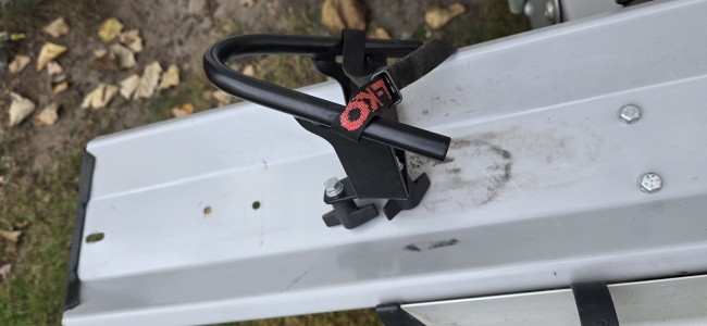

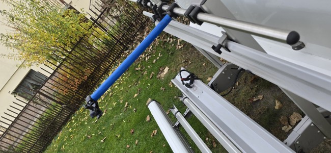

U mnie także duża ekipa i lepiej mieć dodatkowe spanie w garażu niż wąchać smrody sprzętu który I tak co kilka lat się wymienia. Ludzie ważniejsi od sprzętu..
To już dawno wymyślono i abyś nie musiał się na własnych błędach uczyć jest temat łatwego i bezpiecznego montażu. Siły działające góra-dół to na pewno opanujesz podczas montażu tego do pojazdu tak zakładam. Ale na taki motocykl przewożony za kamperkiem działają spore siły poziome które mogły by Cię zaskoczyć :spoko na np. krętej górskiej drodze pokonywanej szybko pojazd chciał by opuścić rampę przesuwając się w bok! Trzeba mu to uniemożliwić.
Są gotowe rozwiązania na fotkach zerknij.
Jak by nie chciało Ci się tego strugać to w katalogu SAWIKO występuje ten niebieski pałąk trzymający w pionie, te 2 uchwyty z motylkami i pasem oraz komplet automatycznych pasów mocujących w osobnym zestawie i to nie za " miliony monet" :lol: da się to zakupić osobno bez rzeźbienia.
Plik ściągnięto 5 raz(y) 861,17 KB
Plik ściągnięto 7 raz(y) 888,65 KB

Wysłany: 2025-10-27, 09:17
przemo.d napisał/a:
Niestety będę musiał sam coś wystrugać co zabezpieczy motocykl przed poruszaniem się po rampie. Rozwiązanie od Sawiko nie jest odpowiednie do szerokiej tylnej opony motocykla. Ale dzięki za podsunięcie pomysłu.

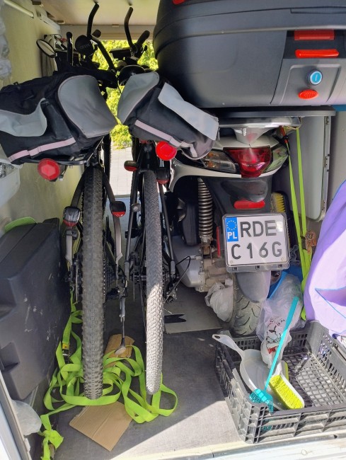

Garaż dobrze mieć a zwłaszcza duży.
Plik ściągnięto 3 raz(y) 816,52 KB
