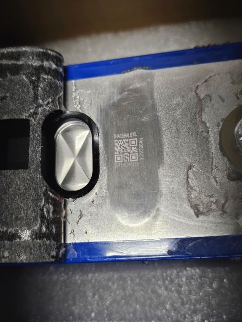

przemo.d napisał/a:
W zasadzie wszystkie baterie mają bite daty produkcji w kodach to standard po tym rozpoznajemy serię z jakiej są .. .a data Twojego zakupu to zupełnie inna bajka.
Ha ha kody. Świeżutkie nowe kody takie jak klient sobie winszuje. Stary mu wyczyścimy i nowy pachnący walniemy.
Odklejcie tę plastikową naklejkę i okaże się ilu z nas ma takie piękne kody.
Plik ściągnięto 3 raz(y) 292,05 KB
przemo.d
Twój sprzęt: FORD 2.0 CI
Nazwa załogi: Przemo.D
Dołączył: 18 Gru 2011
Piwa: 33/153
Skąd: Piaseczno
Wysłany: 2025-12-13, 21:30
Wolę takie wypalane ale o oszustwach/oszustach teraz będziemy pisać?
Zazwyczaj i tak dlugo na rynku nie podziała:)
Skwarek
Twój sprzęt: Trigano Carioca
Nazwa załogi: Ania i Michał
Dołączył: 29 Mar 2011
Piwa: 378/171
Skąd: Świebodzice
Wysłany: 2025-12-13, 21:40
To wypalone laserowo. Najlepsze jest to, że ogniwa są bardzo dobre mają pojemność większą niż deklarowana i równiutko trzymają napięcia. Złożyłem z nich taki mały magazynek energii 17Kwh 16szt. i katuję je codziennie od trzech miesięcy. Działają świetnie choć były bardzo tanie (240zł/szt z dostawą)
Przeszły więcej cykli ładowania niż te EVE które mam w kamperku.
