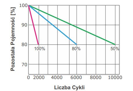

Żywotność:
No tu wchodzimy w wielkie liczby... Dobrze traktowany LFP wytrzyma nawet dziesięć razy więcej cykli niż bardzo dobrze traktowany kwasiak. I to tym czasie nie padnie nam całkowicie, tylko straci ok. 20-30% początkowej pojemności. :mrgreen:

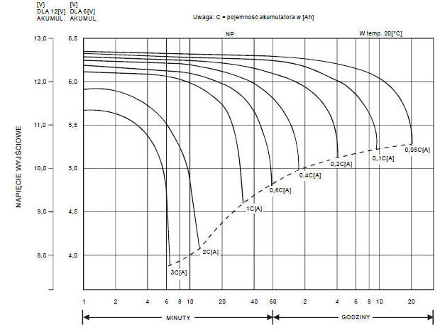

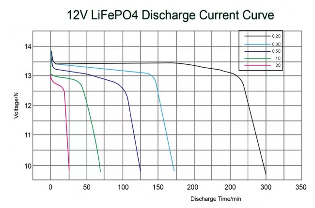

Czas rozładowania:
Tutaj będzie troszkę trudniej bo zarówno jedne jak i drugie można rozładowywać zarówno bardzo szybko jak i bardzo wolno, ale haczyk tkwi w tym ile nas to będzie kosztować. Akumulatory kwasowe przy szybkim rozładowywaniu rozładowują się znacznie szybciej niż przy powolnym rozładowywaniu i nie chodzi tu o prostą arytmetykę podaną przy wyliczaniu pojemności w Ah podaną kilka postów wyżej, ale w tym że przy szybkim rozładowywaniu zniknie nam sporo tych Ah. A to dopiero pierwszy akt tej tragedii, drugi akt to napięcie jakie naw wtedy akumulator dostarczy a tu szału ni ma. przy dużym prądzie napięcie spada, ilość dostępnych Ah spada, więc ilość energii (Wh) spada prawie do kwadratu. Przy wolnym rozładowywaniu (powiedzmy 10-godzinnym) na każde 100Wh wpompowanych przy ładowaniu w kwasiaka odzyskamy około 80-90 Wh. Szału ni ma, ale gdzie ta obiecana tragedia? Ano przy rozładowywaniu prądem 3C czyli 3 krotnie większym od nominalnej pojemności akumulator powinien pracować przez 1h/3 czyli 20 minut, a okazuje się że pada po sześciu minutach. No niech będzie że po siedmiu. Czyli trzy razy szybciej niż powinien. To już jest tragedia, bo wygląda że z dostarczonych 100Wh odzyskaliśmy 33Wh prawda? Prawda, prawie cała. Ale spokojnie - jest jeszcze akt trzeci: spadło nam napięcie.... A to oznacza że wspomniana wcześniej różnica między Wh a Ah teraz zaboli bardziej i z tych 33Wh realnie pozostało nam grubo poniżej 30 Wh. Może z 28.. No. Teraz to już jest tragedia w trzech aktach.
A jak to wygląda w przypadku LFP? Lepiej, znacznie lepiej.
Górny obrazek to kwasiak, a dolny to LFP
Plik ściągnięto 868 raz(y) 48,61 KB
Plik ściągnięto 3 raz(y) 83,43 KB

W grudniu 2025 roku gotowy akumulator LiFePO4 o pojemności 100Ah możemy kupić w cenie nawet 500 - 1500 złotych, Akumulator żelowy o tej samej pojemności w cenie 400 - 1200 złotych, a zwykły rozruchowy od 300 do 1000. Tak więc różnice w cenach to już nie jest rząd wielkości jak kilka lat temu, ale wartości wyrażane w procentach (a sytuacja penie się jeszcze bardziej poprawi gdy do komercyjnego użycia wejdą akumulatory aluminiowe i wszystkie fabryki wykorzystujące lit będą walczyły o przetrwanie, a nie o maksymalny zysk).
Jeśli zestawimy teraz (oprócz ceny) pozostałe parametry to okaże się że aumulatory LFP wygrywają z każdymi kwasiakami w każdej konkurencji.
Waga:
Rozruchowy ok 25 - 35 kg, żelowy lub VRLA 20-30 kg, LFP 10 - 15 kg
Liczba cykli pracy:
Rozruchowy ok 100 - 300 kg, VRLA 300 - 800, LFP 2000 - 5000
Plik ściągnięto 2 raz(y) 42,74 KB
