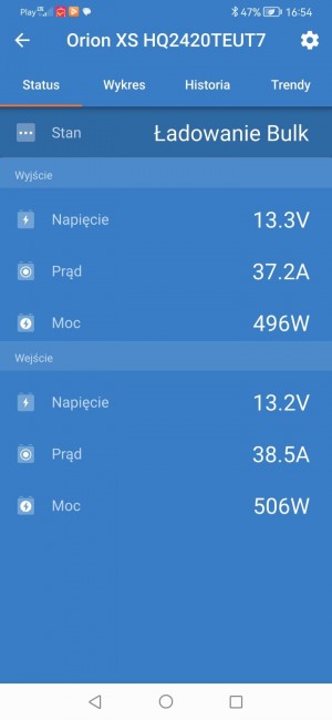

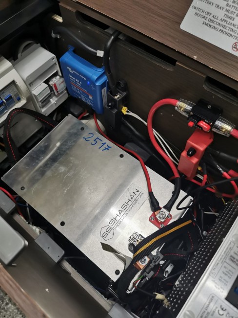

Dzielę się z Wami, że iż gdyż :wyszczerzony: poprzepinalismy z elektrykiem i joko na łączach ładowarkę dcdc victron energy xs 50a, ja się przyznam bez bicia nie wiele z tego zrozumiałem ale efekt jest taki że teoretycznie/praktycznie jest dobrze nie zapeszając lifepo4 się ładuje nastawy to 30A ładowanie, test 30min niczego nie wyłączył urządzenia w kamperze pracują lodówka chodzi na 12V po włączeniu, kable i Dcdc się nie nagrzewają, jestem dobrej myśli ale tak czy siak sprawdzić trzeba będzie na wyjeździe i dokładniej obserwować

A czemu tylko 30A?
A sprawdzić to będzie trzeba... również Na "ciepłym" wyjeździe!

Testowałem też na 40A, przepraszam ustawiłem na 39A :szeroki_usmiech
Oczywiście ustawiłem xs tak jak sugerowałeś na lifepo4 :mrgreen:

Wg mnie, to zależy od czasu średnich przejazdów. Czym mniejszy amperaż, tym mniej obciążony alternator. Ja osobiście amperaż ustawiłbym na podstawie obserwacji podczas jakiegoś wyjazdu.

Zdaje sobie sprawę z tego jaką mam moc :gwm jeszcze jedno nieudane podejście i bez żalu z mojej strony nastąpiła by zmiana właściciela :haha:
Mam tak mega inteligentny alternator że się z nim nic nie chce połączyć, 200A mperowy :-P
W poprzednim kamperku xs z głupolem działał poprawnie
Będę testował i jeszcze nie cieszę się za wczas bo co oglosiłem zwycięstwo nagadałem głupot, bo się okazuje że to nie są proste rzeczy, trzeba było się wstydzić.
Teraz wiem że jakby nie joko to bym sam tego nie ogarnął
Jest tam jeszcze kilka dynksów na które mam patrzeć i jak się nie wykszaczy to niby będzie dobrze, nawet nie umiem tego opisać o przekaźniki i pierwszeństwo czegoś chodzi :mikolaj
Chciałbym żeby to się skończyło i działało poprawnie ;)
