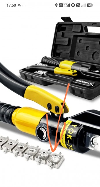

Sam kupiłem tę prostą, mechaniczną.
Co mnie interesuje - może fachowcy zabiorą glos - to szerokość kamienia zaciskowego.
W Twojej punkt zacisku jest dosyć szeroki, prawda ? 1cm albo 1.5?
W tych mechanicznych jest wąski, może z 5 mm ?
Nie wiem, czy są jakieś normy, które mówią, gdzie albo przy jakich prądach powinno się używać których kamieni ?
Zaciskając 2x powstaje nam garb pomiędzy punktami zacisku..
Czy to jest lepiej czy gorzej?
Dawniej używałem kamieni szerokich - lata 80-te. .
Później zaczęto używać wąskich.

Darson, mam również tę prostą zaciskarkę. Spełniła moje oczekiwania. Teoretycznie zaciskarka z szerszą matrycą jest lepszym wyborem. Masz równomierny jeden długi docisk, nie dwa, trzy krótkie.
Jednak u mnie przeważyła wygoda stosowania. Gdybym wszystkie końcówki kabli zaciskał na stole warsztatowym, to kupiłbym hydrauliczną, jakąś markową. Jednak część końcówek musiałem zaciskać w trudno dostępnych miejscach, a zależało mi na jak najkrótszym przewodzie, albo wykorzystywałem kable już istniejące, które były b. krótkie, lutowane i chciałem to poprawić, bo lut w takim przypadku jest złym wyborem.
