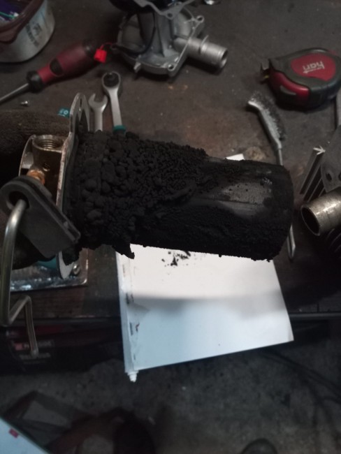

Takie "gołe" mam w kamperze, odprowadzenie spalin oraz zasys powietrza do spalania pod podłogę zgodnie z budową "golasa" - rurki wlotu i wylotu skierowane w dół. Ogrzewane powietrze leci z pomieszczenia. Dokupiłem jescze jedno przenośne, takie rozważasz, za ok 400zł , jest wygodne w transporcie, ma swój wlasny zbiornik paliwa w tej zabudowie. W garażu długa rura spalinowa robi też za grzejnik.

Tutaj byłbym ostrożny bazując na doświadczeniu innych, dużo na Youtube. Może bardzo zaspawać sadzą jak będzie słaby przelot. Mojemu bratu tak się przydarzyło

A jeszcze odnośnie zarastania sadzą - raz mi faktycznie taki palnik zarósł, ale przyczyną nie okazał się zarośnięty czy niewydolny wydech, ale brudny tłumik wejściowy i fakt że powietrze do komory spalania pobierane było z wnętrza dość szczelnie zamykanego pojazdu, a może nawet jeszcze szczelniej zamkniętego pojemnika w którym znajdował się podgrzewacz i z którego pobierane było powietrze do komory spalania. Wszystko razem po troszku spowodowało że powietrza było za mało, a może za wysoko dawka paliwa miała znaczenie. W każdym razie po wyniesieniu króćca biorczego na zewnątrz i zastosowaniu dużego tłumika/filtra wejściowego zrobionego z puszki energetycznej i fizeliny problem się więcej nie pojawił.
