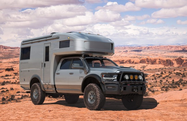

A tak na marginesie, grzebiąc na rynku w USA, znalazłem piękną "zabawkę" , ale przekracza wszelkie dopuszczalne normy ☹️
Plik ściągnięto 1 raz(y) 196,54 KB
